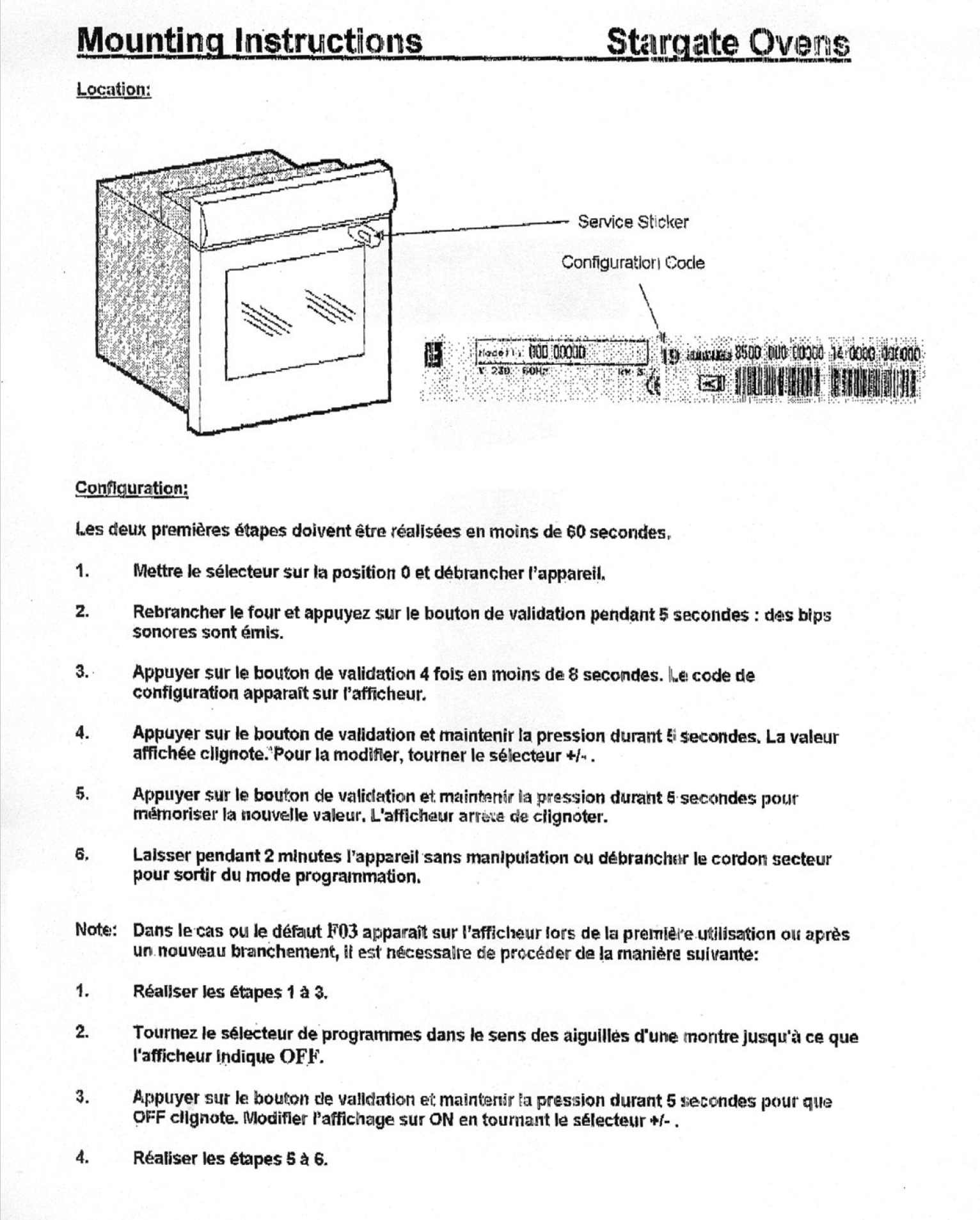

Suite à une courte panne de courant, mon four encastré m'affiche un message d'erreur. D'après les infos trouvées il serait nécessaire de le reprogrammer.
J'arrive à l'interface de programmation, mais je ne trouve pas les code de programmation:
- Four encastré
- Marque Whirlpool modèle AKZ228/NB
- panne F03, suite à coupure de courant
Merci de votre aide.
le 30/08/2020 à 19:36
le code de configuration est 03
