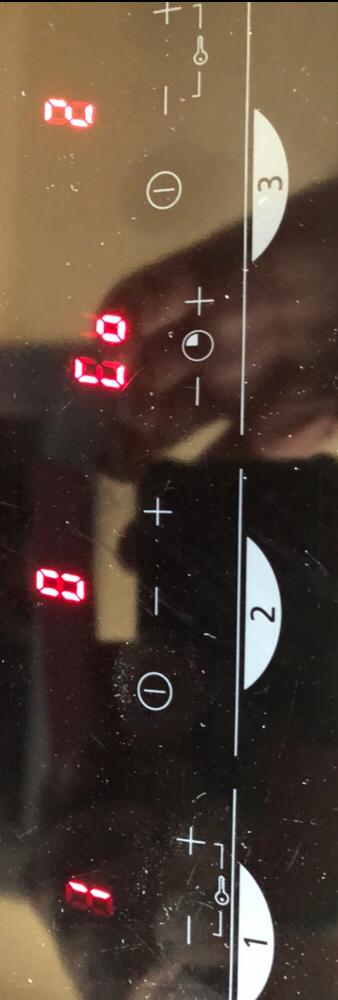

J’ai un problème avec ma plaque induction 3 feux Brandt TI314BS1.
Si j’allume le grand feu, les deux petits ne s’allument plus.
Je suis obligé de faire sauter le fusible pour réinitialiser la plaque.
Quand je remets le jus, elle affiche le code Co sur le timer du grand feu (voir photo jointe).
Si je n’utilise que les deux petits, elle fonctionne.
J’ai vu sur les forums qu’il s’agissait peut-être d’une carte défaillante.
Est-ce que vous me confirmer ?
Pouvez-vous me donner le lien de la pièce détachée à changer svp ?
Est-ce que c’est facile à changer pour un petit bricoleur ?
Merci beaucoup
MS
le 20/08/2020 à 17:00
Oui c'est souvent le cas. La carte électronique de puissance concernée par les foyers en cause sera en défaut.
