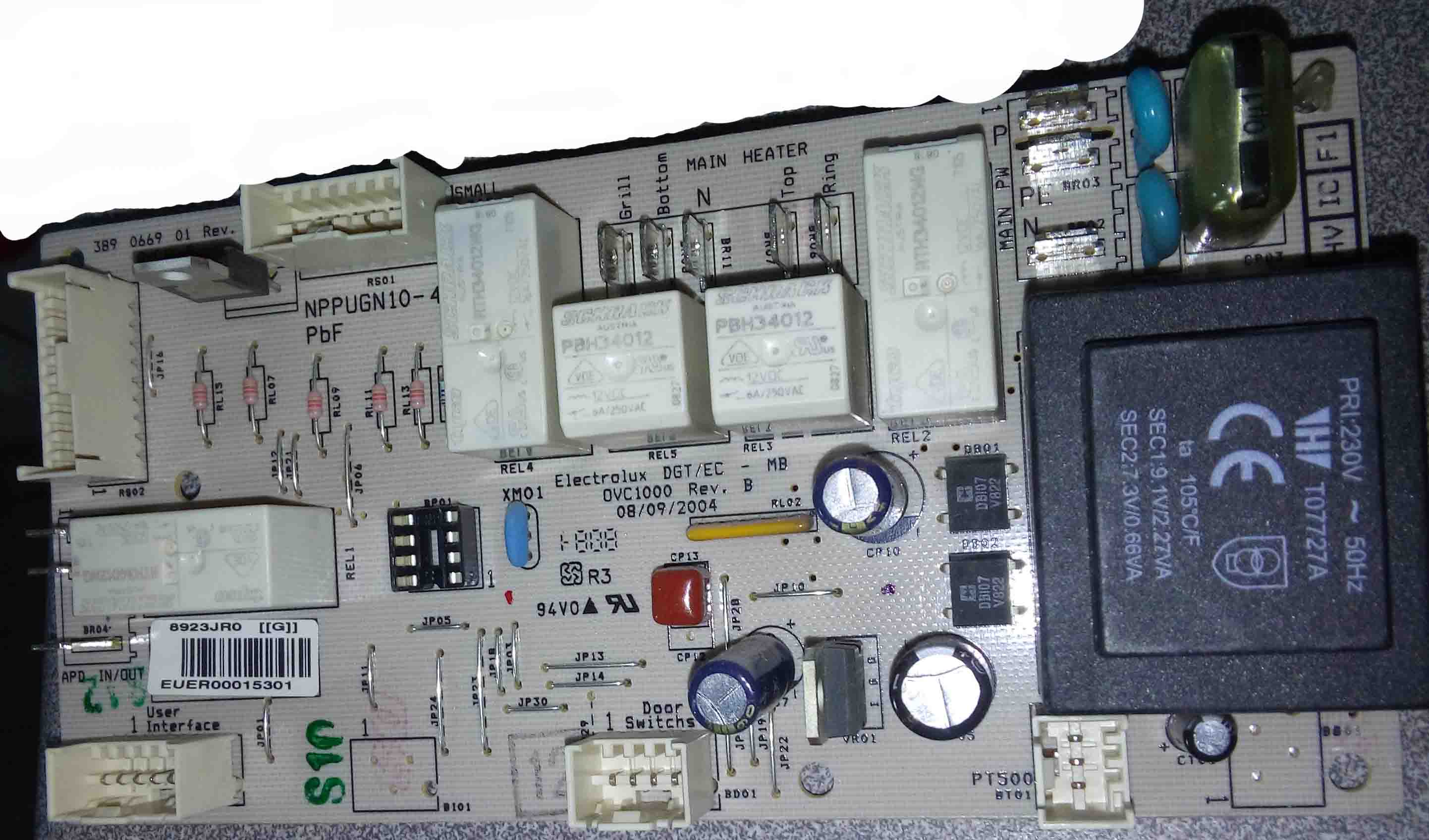

Mon four ARTHUR MARTIN ELECTROLUX réf AOC45040 K 94425072000 monte en température très lentement (environ 1h pour atteindre 180°C).
- avec la température pré-programmée de 200°C, la chaleur tournante se met en route mais la vitesse de montée en température est très faible.
-en mode grill (230°C pré-programmé), le four "ronronne" 2-3 secondes puis s'arrête
La résistance du bas fonctionne, l'hélice de chaleur tournante... tourne, la résistance du haut fonctionne également.
J'ai démonté et inspecté visuellement la carte électronique de gestion de puissance : pas de condensateur bombé, aucun flash détecté sur les composants ou le circuit imprimé (je joins une photo en PJ).
Quelqu'un de plus compétent que moi (çà devrait être facile à trouver) pourrait-il me proposer des pistes de résolution concernant ce souci de "faiblesse de puissance" ?
En vous remerciant...
Cordialement, Philippe
le 31/07/2020 à 11:04
Si toutes les résistance sont ok (Mesure à l'ohmètre), alors il faut contrôler la sonde de température.
