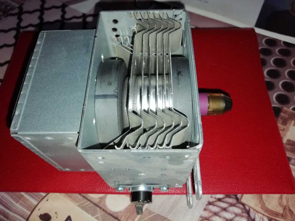

Je rencontre un problème de fonctionnement sur un MO combiné Samsung CE 1050 de quelques années d'âge : durant le fonctionnement en micro-onde on a entendu un bruit inhabituel et le contenu du bol est resté froid...
La minuterie fonctionne, la lumière également ainsi que le plateau tournant.
La fonction grill fonctionne correctement à priori.
Après démontage, voici mes constatations :
- fusibles basse tension ok
- sécurités de porte ok
- fusible HT 5KV - 0.8 A HS.
j'ai donc commandé (sur ce site) un fusible de remplacement identique.
Remontage, mise en route en micro-onde : grésillement accompagné d'une vibration durant une seconde puis bruit normal...
Par contre le verre d'eau est ressorti froid bien sur...
Que puis-je vérifier pour tenter de découvrir la cause de cette panne ?
Magnétron, condensateur, diode ? Un autre élément ?
Je ne suis pas particulièrement attaché à ce MO mais il est encastré dans une niche à ses dimensions ;-)
Merci d'avance pour vos pistes et astuces, cordialement, kristoff.

vérifiez à nouveau le fusible, s'il à sauté à nouveau c'est que vous avez un court-circuit. Il faudra contrôler le diode haute tension.

J'ai omis de le préciser : oui bien sur le fusible a sauté de nouveau...
Au sujet de la diode, il m'a semblé avoir lu par ailleurs que sa présence était facultative ?

Non, la diode haute tension est obligatoire, c'est la diode AK qui est facultative.

Pour tenter d'avancer, voici les mesures que j'ai pu relever en suivant le tuto de dépannage du site :
T1-Ma : infini
T2-Ma : infini
C1-ma : infini
C2-Ma : infini
M1-Ma : infini
M2-Ma : infini
T5-Ma : 185 ohms
T3-Ma : infini
T4-Ma : infini
A priori cela me parait normal ?
M1-M2 : 0.7
T1-T2 : 2.9
T3-T4 : 0.9
C2-Ma : infini
Ma-C2 : infini
C1-C2 : ? pas de capacimètre sur le multimètre utilisé...
ici aussi cela me parait correct...
j'ai démonté le magnétron pour vérification, il me parait correct si ce n'est un des "anneaux" côté aimant extérieur qui ne parait pas être à sa place (contact indésirable ?).
Photo ci après...
Il me reste donc l'incertitude sur le condensateur et sur la diode haute tension...
Une idée d'un autre test que je pourrais effectuer ?
Merci d'avance pour vos réponses, cordialement, Kristoff.
