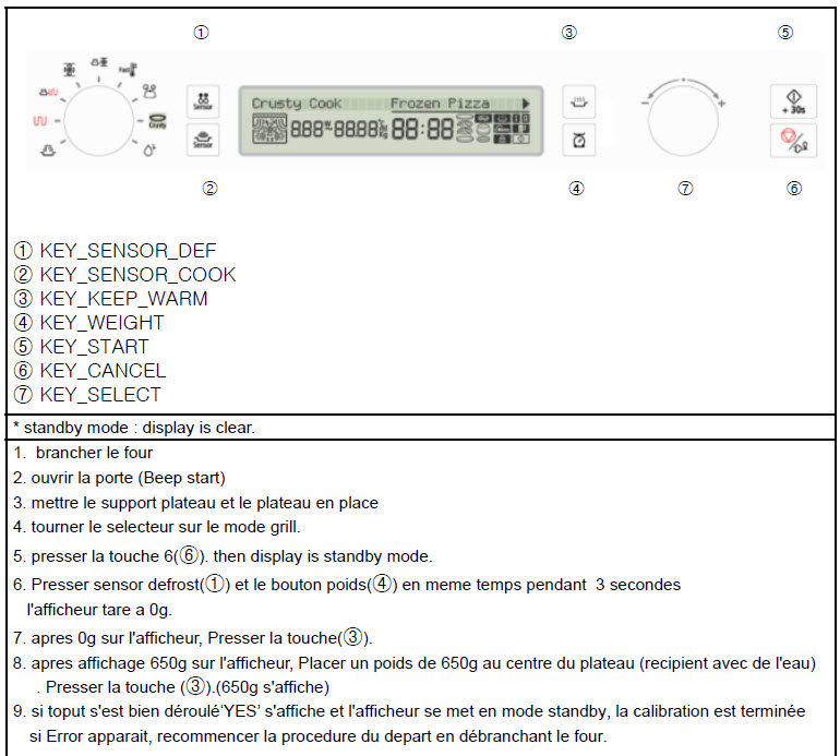

Ma voisine à achetée ce four d’occasion avec le code panne E32. J'ai lu sur le forum que ce code correspondait au capteur de pesée. Malgré le prix excessive elle à voulu que je le change.
J'ai remonté le nouveau capteur et maintenant j'ai un message
Poids hors limite
Avez vous une solution pour ce nouveau message
Merci cordialement barbard

apres echange du capteur il faut le calibrer
voici la methode:
1. brancher le four
2. ouvrir la porte (Beep start)
3. mettre le support plateau et le plateau en place
4. tourner le selecteur sur le mode grill.
5. presser la touche 6(annulation). then display is standby mode.
6. Presser sensor defrost(①) et le bouton poids(④) en meme temps pendant 3 secondes
l'afficheur tare a 0g.
7. apres 0g sur l'afficheur, Presser la touche(reglage chaleur).
8. apres affichage 650g sur l'afficheur, Placer un poids de 650g au centre du plateau (recipient avec de l'eau)
. Presser la touche (reglage chaleur).(650g s'affiche)
9. si toput s'est bien déroulé‘YES’ s'affiche et l'afficheur se met en mode standby, la calibration est terminée
si Error apparait, recommencer la procedure du depart en débranchant le four.

la meme chose en image

bonjour choua34
Je ne sais pas ce qui se passe mais ca fait trois fois que j'aissaie d'envoyer ce message.
j'ai suivis tes instructions mais j'ai un Pb jusqu’à la ligne 6 ok
apprêt sur l'afficheur j'ai 0g au centre puis sur la gauche un nombre qui varie entre 990 et 993 et apprêt çà je ne peut plus rien faire comme action.
