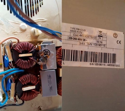

Bien que fonctionnant, ma plaque induction Sholtes TIO633TL dégageait une très forte odeur de brûlé. je l'ai démontée et me suis aperçu qu'un antiparasites avait brûlé. (un des deux petits boitiers gris)
j'ai vu que vous vendiez le Module électronique antiparasites plaque induction Scholtès complet. Visiblement cela ne semble pas compliqué pour un novice comme moi à le changer. Mais je me demande si cela vaut la peine pour une plaque que je possède depuis 2011. Quelle est la cause de cette défaillance? vieillesse de la pièce ou autre problème qui pourrait recommencer? En d'autres termes pense-vous que cela vaut le coup de réparer?
Par ailleurs cette pièce est-elle disponible rapidement?
Merci pour votre réponse

C'est un condensateur qui a fondu. Ceci est généralement lié à l'usure du composant.

suite à votre conseil, j'ai changé l'alimentation avec les antiparasites. tout a très bien fonctionné; mais depuis 2 jours, lorsque j'allume la plaque, au lieu d'entre un bip, deux ou trois bruits brefs de ''buzzer'' se produisent. ce bruit s'est même émis quelques minutes après avoir éteint la plaque.
