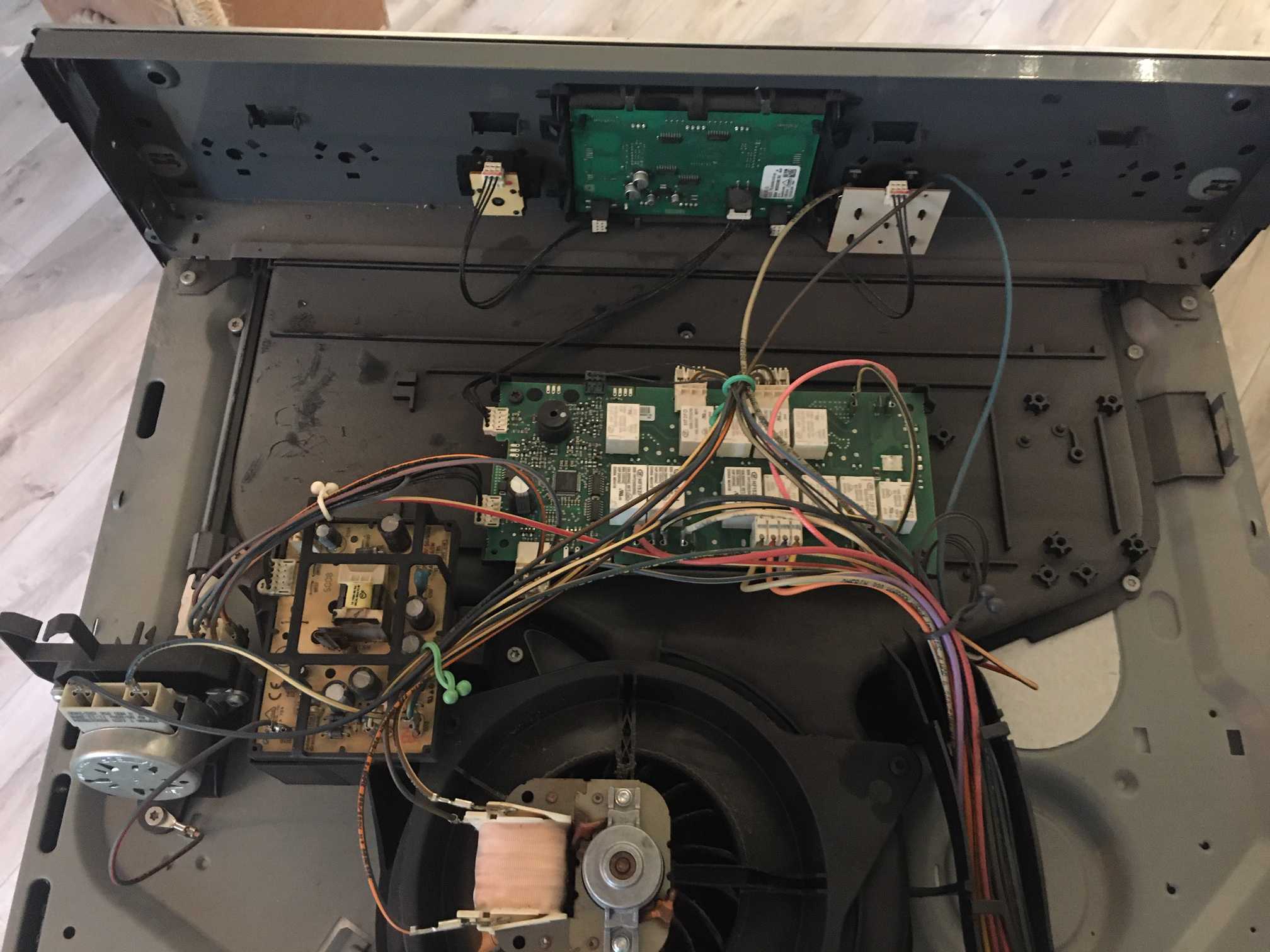

Je me permets de venir ici pour poser une question technique avant le changement d'une pièce sur un four BOSCH HBA63.
Le diagnostic montre un four qui ne s'allume plus mais qui est correctement alimenté. J'ai effectué des tests voltage de la prise jusqu'au module d'affichage. la carte de puissance est correctement alimentée je trouve 230 V en entrée et en sortie, je trouve également du 230 en entrée du module d'affichage. j'en ai profité pour vérifier les résistances elles indiquent toutes entre 20 et 50 Ohm donc je présume qu'elles sont bonnes.
Je pense avec une quasi certitude qu'il s'agit du module d'affichage : référence 00707766 puisqu'il est correctement alimenté, qui doit avoir un composant défectueux.
Cependant, comment en être certain ? est-ce qu'il peut s'agir de la carte de puissance qui fait mal son travail ? ou un autre composant ? Ou peut être une erreur dans mes mesures ?
Enfin, est-ce que vous savez où je peux commander cette pièce pour pas très cher et est-ce qu'il est possible de la renvoyer si ce n'est pas la bonne panne ?

ce ne peut être que par retour d'expérience. Quels sont les symptômes de votre panne ?

Le symptôme de la panne est simple: le four ne s'allume plus, aucun affichage sur l'écran, aucune réaction avec les boutons de contrôles, aucune lumière en ouvrant la porte, rien du tout, BLACKOUT total :(
Rien ne présagé une panne, aucune pyrolyse d'effectuée, aucune surchauffe, et une utilisation très épisodique.
La date indiquée sur le module de programmation indique 2009, elle est peut être trop ancienne ? Obsolescence ?
Merci pour vos retours (je n'ai guère d'expérience sur les fours).

Sur ce type de symptôme c'est plutôt le module de puissance qui sera privilégié dans le diagnostic.

Comment en être sur ? Quels sont les tests effectués par les techniciens pour déceler la panne ?
le 20/05/2020 à 11:48
J'ai bien réfléchit et n'ayant plus de lumière dans le four je pense qu'il s'agit effectivement de la carte de puissance qui contrôle toute l’électronique du four. Je vais partir la dessus. Connaissez-vous un site sérieux et abordable ?
