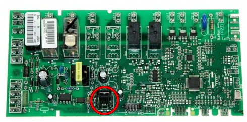

Bonjour !
Mon four a commencé à s'éteindre tout seul pendant les périodes de veille. On s'en est rendu compte car il émet un bip à l'allumage, comme si on le branchait à la prise électrique.
Il s'arrête pendant les cuissons aussi, et de plus en plus souvent. Maintenant, il ne redémarre plus tout de suite...
J'ai vérifié l'arrivée électrique. Elle est OK. J'ai poussé ma vérification jusque dans le four, en ouvrant le capot. En touchant un composant, le four s'est rallumé immédiatement.
Je pense que ce composant est dessoudé ou défectueux. Je ne sais pas de quoi il s'agit. Pouvez-vous m'aider à l'identifier avec la photo jointe ?
J'espère pouvoir changer seulement ce composant plutôt que de changer la carte, si c'est possible...
Je mets le lien vers la carte en question, pour référence.
Merci d'avance !
le 14/05/2020 à 17:55
ce composant est un triac. Il est peu probable qu'il soit en panne. Ce sera plutôt un problème d'alimentation électrique. Le remplacement du module sera certainement nécessaire.

Merci, c'est commandé ;)
