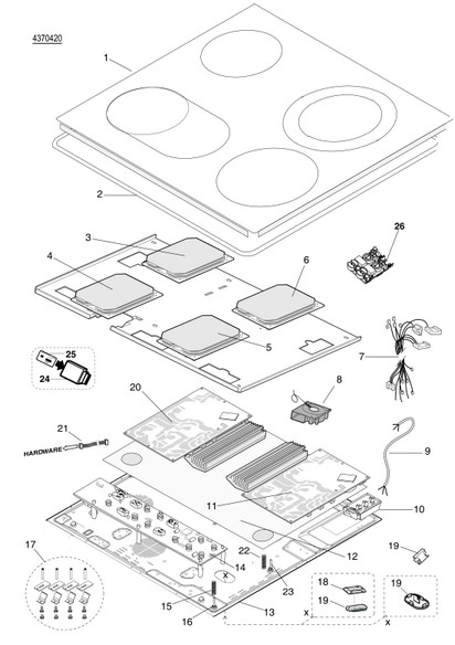

Pieces-tout-electromenager.com m'a envoyé la vue éclatée de la plaque.
Mais quelle serait la pièce ? Si j'arrive à démonter le capot (je ne l'ai jamais fait), est-ce que peux voir la pièce qui a grillé ?

C'est un défaut lié à la carte d'affichage que vous avez. Repère 14 sur la vue.

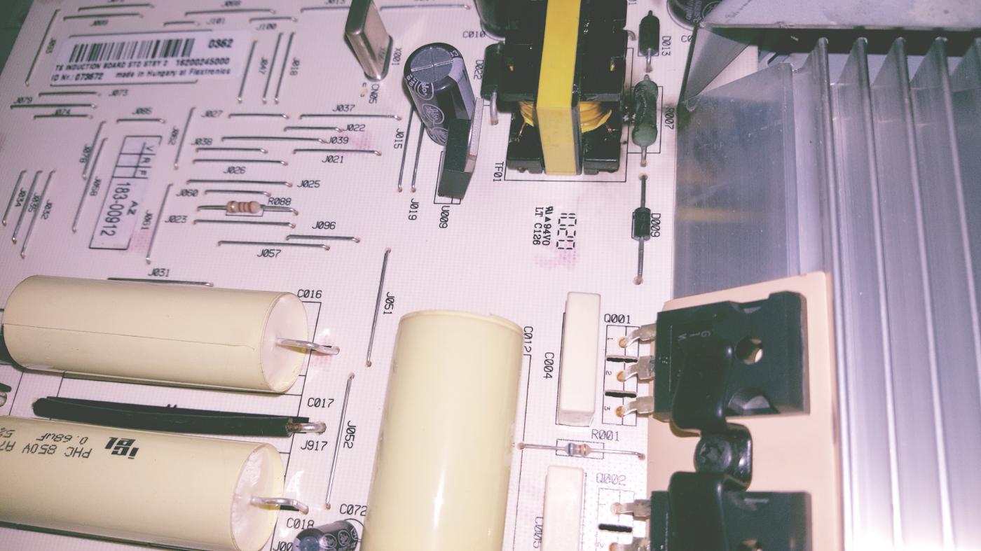

J'ai ouvert le capot de la plaque et la carte d'affichage semble intacte. Par contre, il y a clairement un composan qui a cramé (photo) sur la plaque de gauche (11 sur la vue). Les deux feux de ce côté ne fonctionnent plus, alors qu'ils marchent de l'autre côté.
Il me semble que c'est la carte de puissance, qui est assez chère.
le 07/05/2020 à 00:13
c'est côté droit pardon
