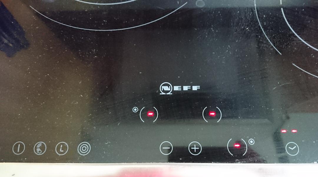

Notre plaque vitrocéramique Neff E-Nr T13D10N0 /01 présente un message d'erreur non répertorié par la notice.
A la place des voyants des foyers et de la minuterie, nous observons des tirets rouges clignotants. On ne peut alors plus allumer la plaque.
Au bout d'un temps aléatoire, parfois plusieurs heures, le clignotement disparaît et on peut à nouveau se sevir de la plaque sans problème. Puis le dysfonctionnement recommence...
J'ai vérifié l'alimentation, les branchements semblent ok. Un panneau en bois léger de fond de module de cuisine semble être tombé sur le fil d'alimentation. Pourrait-il y avoir un faux contact dans la plaque ? Faut-il la démonter et vérifier ?
J'ai aussi essayé de couper l'alimentation de la plaque au tableau éléctrique mais sans succès.
Je vous joins la photo de la plaque avec les voyants allumés lors de la panne.
D'avance merci à ceux qui auront des idées !

Un faux contact non, un défaut d'électronique oui. tentez une coupure d'alimentation la prochaine fois que le défaut se produit.

Merci pour votre réponse. La coupure d'alimentation (même prolongée) n'a pas eu de réel effet. La plaque n'en fait toujours qu'à sa tête. Avant-hier soir, elle a fonctionné sans problème. Hier matin, retour de la panne, à l'identique.
Après avoir contacté notre neveu versé en électronique, il nous a indiqué la possible défaillance de 2 condensateurs (C1 et C2) de la carte électronique. Nous lui amènerons la plaque après le confinement.
