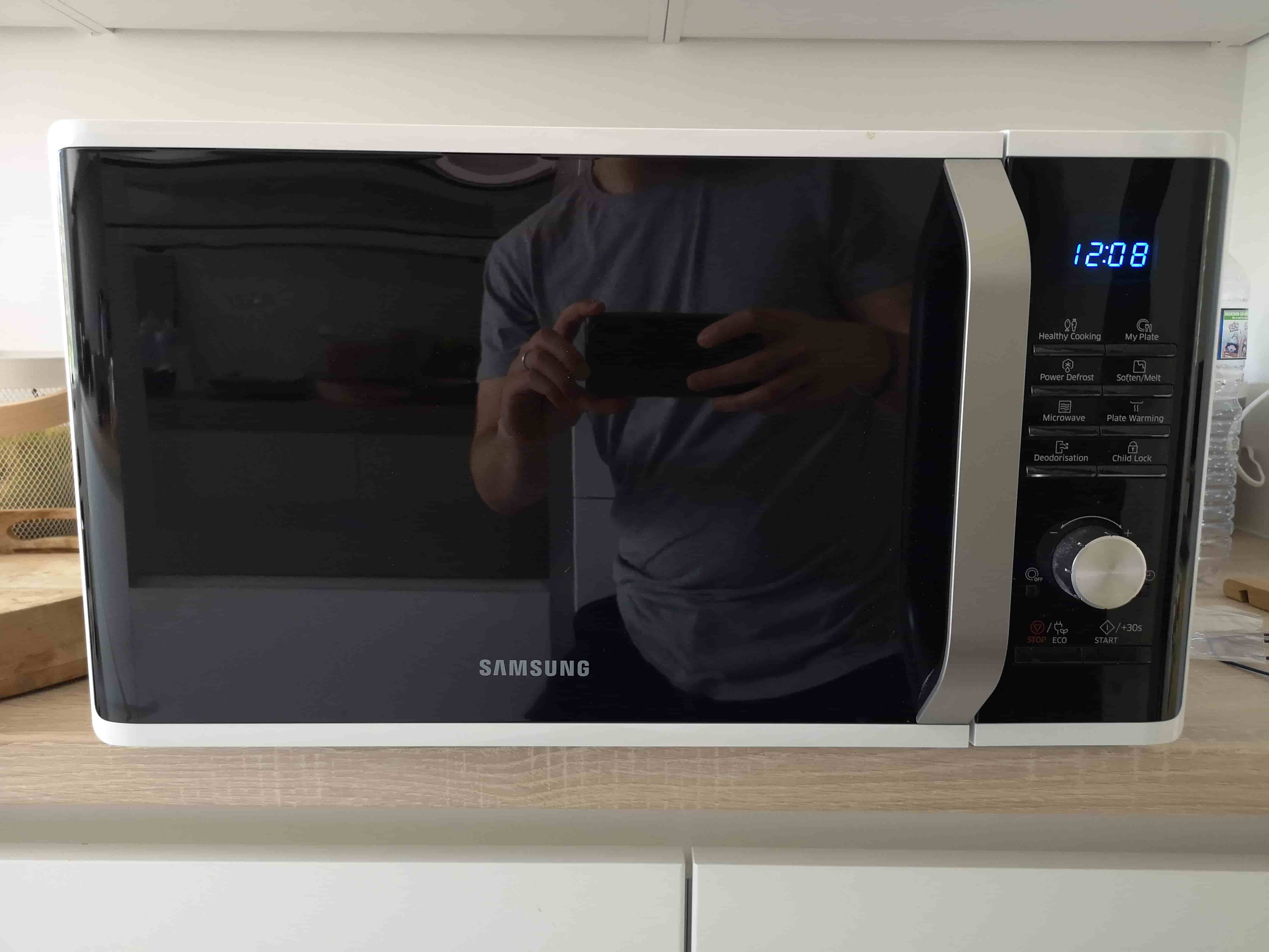

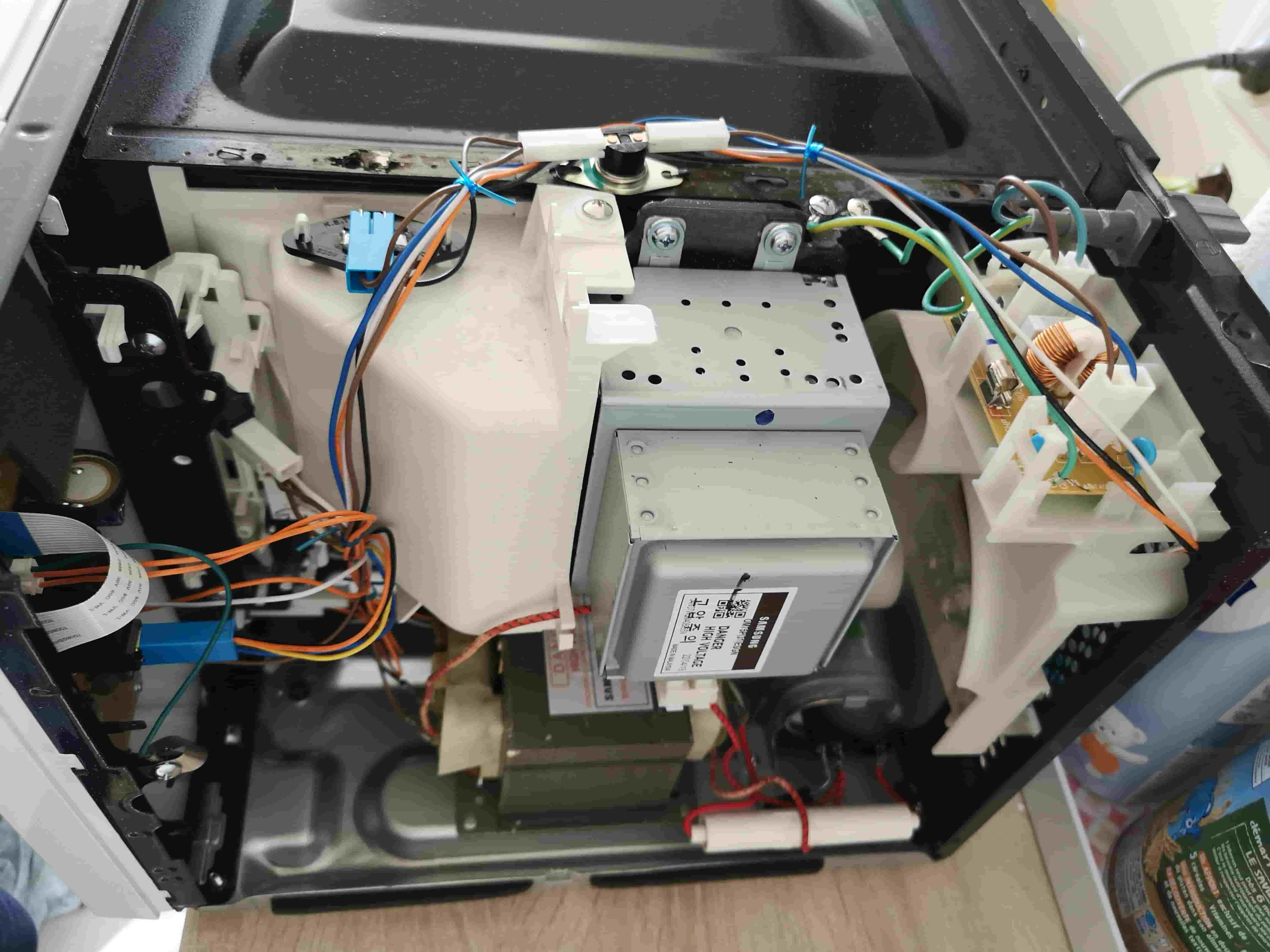

J'ai un four Micro-ondes Samsung MS28J5215AW sur lequel j'ai dû changé le fusible ce jour (identique à celui d'origine).
Après l'avoir remplacé, l'heure s'est affichée et après avoir fermé la porte sans enclencher de programme, le ventilateur s'est mis à fonctionner. En ré-ouvrant la porte, il a cessé de fonctionner.
J'ai vérifié la connectique et tout est en ordre. Je précise que cet appareil date de septembre 2019.
Je vous remercie pour votre aide précieuse,
Jonathan

Cela ressemble à un interrupteur de porte qui serait resté coincé. Vérifiez le mécanisme et l'état des contact électrique de chacun d'eux.

Merci pour cette réponse. Je pensais que c'était cela également mais j'ai vérifié et ça ne semble pas être le cas. D'autant qu'avant que je change le fusible, ce problème n'était jamais apparu.

j'ai le même problème avec exactement le même modéle acheté il y a 2 ans. Fusible mort, à priori les interrupteur de porte fonctionnent bien (je n'ai testé electriquement que le fusible. Le mécanisme de porte vu de l'interieur, a l'air en bon état, rien de cassé, visiblement)
Avez vous trouvé l'origine de la panne ?
