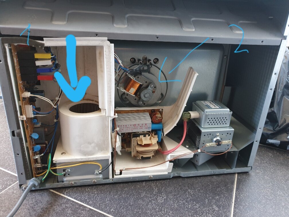

J ai un soucis avec mon micro onde.Il y a de ca 3 ans il avait eu une panne ou au bout de 23 sec il s éteignait et en fait c était le Magnetron, dans le temps je l avais changé et tout est rentré dans l ordre.la c est différent en fait des lors que je chauffe plus de 10 min il s arrete et je dois attendre environ 20 min pour le redémarrer.Pire j ai un four en dessous si je le mets en route au bout de 3 min de chauffe le micro onde se coupe.il doit etre en surchauffe pensez vous que ca pourrait venir d un ventilo ou autre?merci a vous

Oui, il faut vérifier la ventilation, l'état de la grille d'aération notamment.

Ok merci de votre reponse je viens de verifier, j ai nettoyer la grille d aération visiblement il y a 2 ventilos.un en forme de cylindre voir photo 1 il fonctionne des le demarrage visiblement bien et l autre 2 ne marche pas des le fonctionnement est ce que ca peut etre ca?

C'est au niveau des cylindres que cela se passe pour le refroidissement.Si il ventile correctement alors restera un soucis électronique ou le magnétron.

Okje vais voir avec le nettoyage ce que ca donne merci
