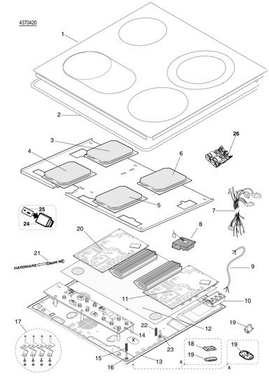

J'ai mis en pj un "éclaté" de la plaque. Pourriez vous me dire quelles sont les pieces à remplacer et ou je pourrais les trouver ?

le 08/04/2020 à 07:17
Le bandeau de commande c'est la piece ? C'est ca ?
Merci de votre réponse
le 08/04/2020 à 07:25
Le bandeau de commande c'est la piece 14 ? C'est ca ?
le 17/04/2020 à 11:28
J'ai récupéré la pièce. Je l'ai changé (Merci les tutoriels UTube)
Mais le message est toujours là, et le comportement ne change pas. les plaques de droite ne fonctionnent pas. F19 s'affiche toujours.
