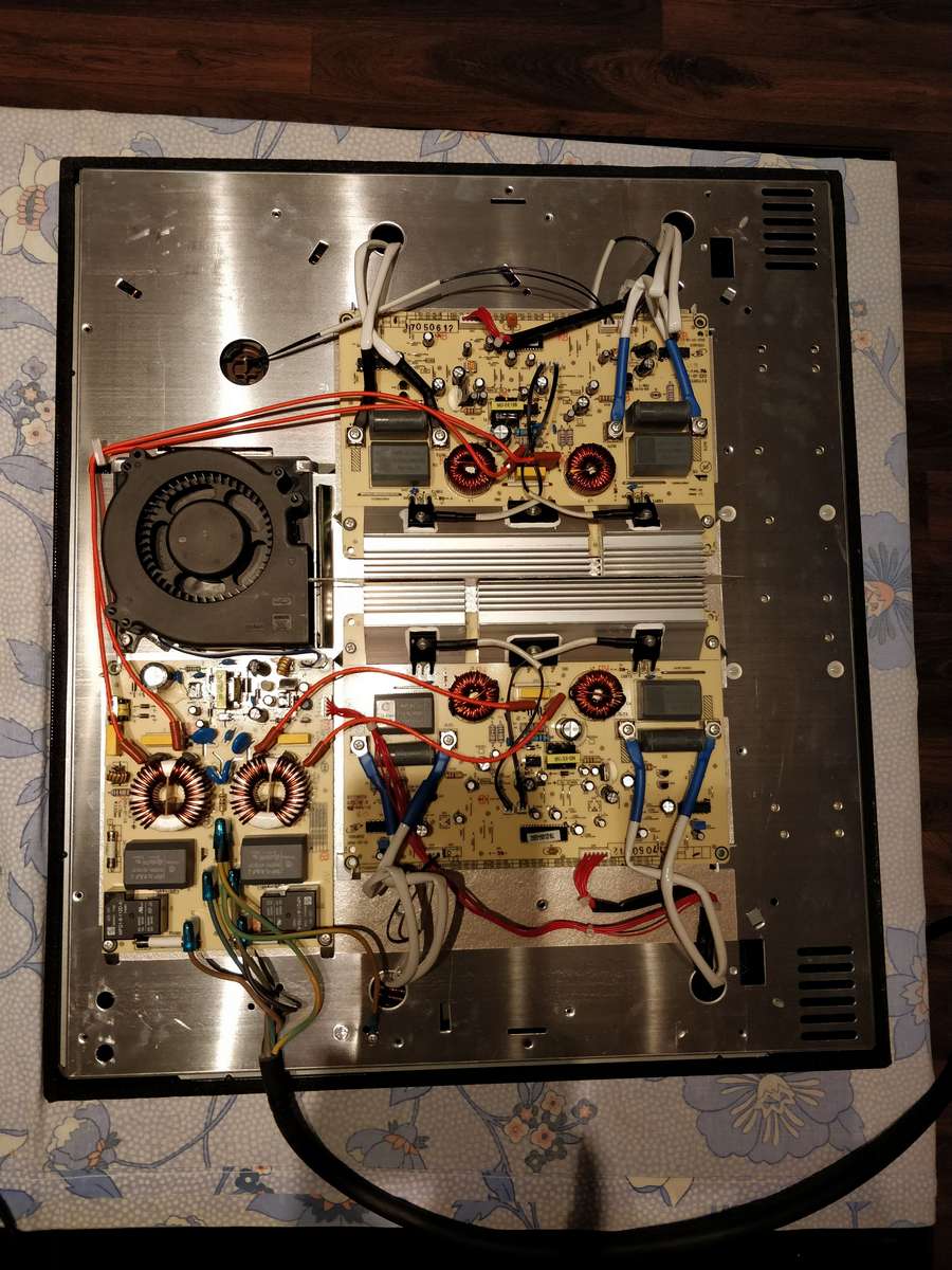

Hier soir j'ai utilisé ma plaque de cuisson sans problème (feu inférieur gauche et celui de droite).
Après utilisation, la valeur H apparaît en clignotant sur les deux feux de gauche (j'ai déplacé une casserole chaude vers le feu supérieur gauche), je n'y fais pas plus attention que ça.
Sauf que quelques heures plus tard, la plaque indique toujours que les deux feux de gauche sont chauds, alors que tout est bien froid au toucher.
Je teste alors les trois feux (les commandes sont toujours fonctionnelles) mais les deux feux de gauche ne chauffent plus (celui de droite fonctionne normalement).
J'ai essayé de couper l'alimentation une dizaine de minutes (je ne peux pas plus pour l'instant parce que sur la même ligne d'alimentation se trouve mon réfrigérateur), puis rallumé : une erreur "EE" s'affiche, et les deux feux de gauche sont toujours marqués H. L'erreur disparaît quand j'appuie sur le bouton d'alimentation, mais les deux H continuent de clignoter et les deux feux restent inutilisables.
Quelqu'un aurait-il une idée avant que je ne démonte la plaque pour vérifier l'état des composants ?
Merci par avance.

Le feu de droite fonctionne toujours ?
le 25/03/2020 à 17:32
Oui celui de droite fonctionne normalement.
le 25/03/2020 à 17:39
C'est peut être une sonde de température qui est HS. Vous pouvez tenter une inversion avec celle du foyer de droite. Elle se trouve au centre du foyer.
le 26/03/2020 à 19:28
J'ai retiré la plaque de son emplacement et démonté le carénage en plastique.
J'ai testé les trois fusibles au multimètre (en bas à gauche sur la photo), ils ont l'air OK (0 ohms).
Par contre la longueur des câbles ne me permet pas d'inverser entre les feux, s'il s'agit bien des câbles noirs avec une gaine blanche, qui vont par paire (deux en haut pour les petits foyers, un en bas pour le grand foyer).
Quant à démonter le support métallique... J'ai retiré 12 vis tout autour mais rien ne bouge, je suppose donc que c'est collé.
