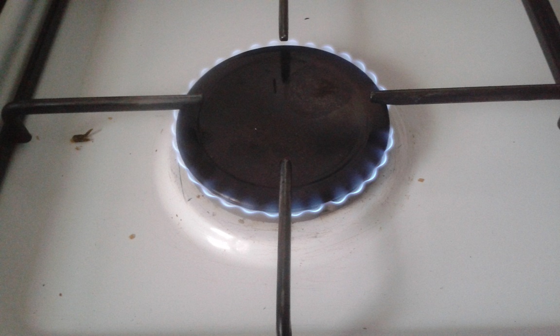

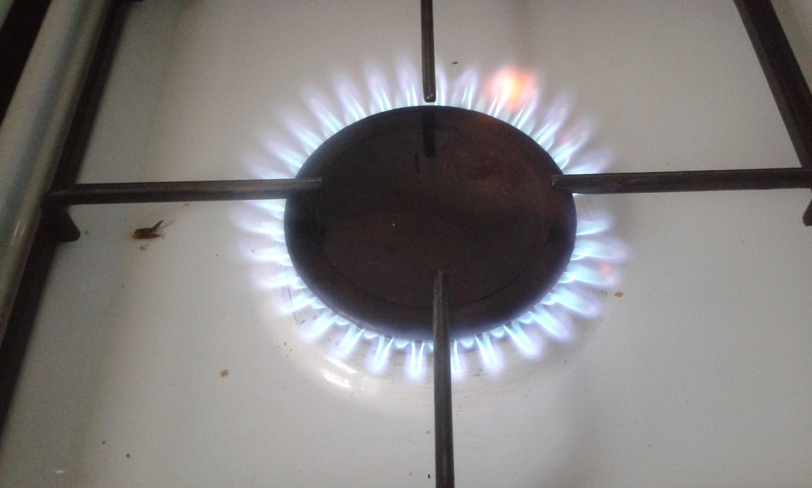

Sur une gazinière FAURE FCM65301 WA, le bruleur rapide (dixit la notice) le plus grand, fait du bruit quand la flamme est au maximum. Mais surtout il noirci les casseroles peut importe la flamme maxi ou pas.
J'ai nettoyé le couvercle, la couronne et le gicleur avec du vinaigre blanc sans résultat.
Je vous joints les photos du bruleur en question avec la flamme au maxi.
A priori ce serais un problème de combustion et il me faudrait réglé le débit d'air/gaz. Mais on fais comment ?
Merci de vos réponses.

La flamme est peut-être un peu trop importante; En serrant la vis sur le robinet vous devriez obtenir un peu mieux.

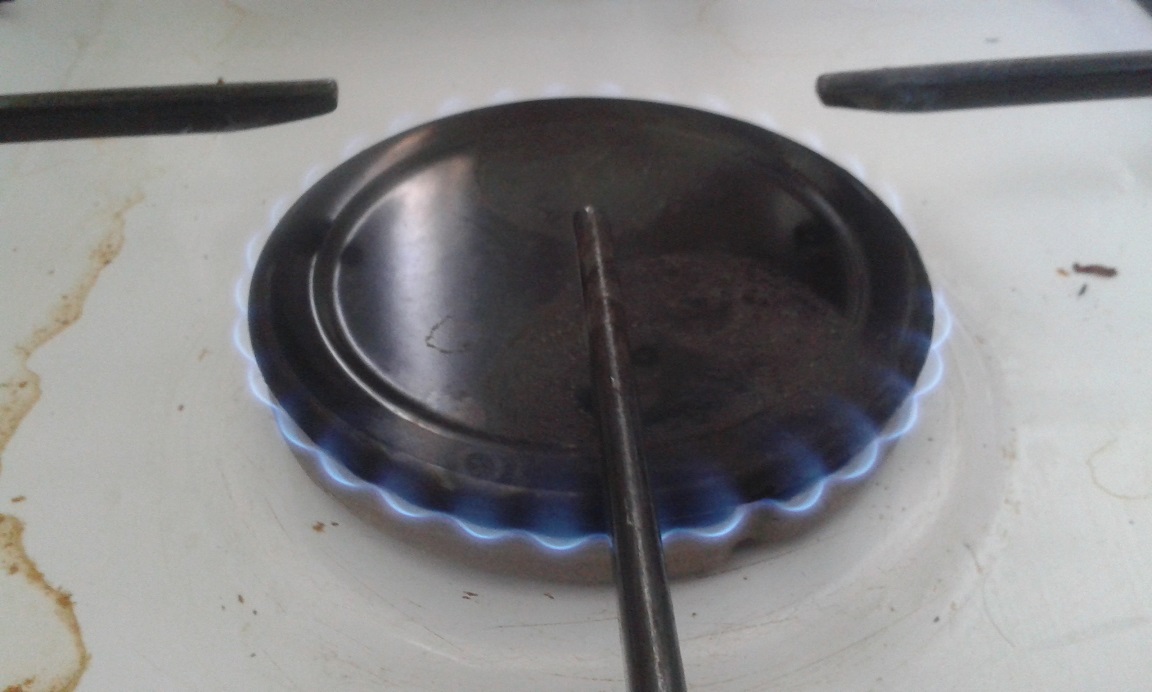

J'ai procédé au réglage. Le soucis est que la vis de réglage était pratiquement déjà serrée...
Je vous joint la photo après "réglage".
Qu'en pensez vous ?
Merci de votre réponse
le 14/03/2020 à 08:57
Ce réglage est acceptable.

si les casseroles sont noircies c'est que le débit de gaz est trop grand, donc, l'injecteur ne convient pas, il en faut un plus petit.
