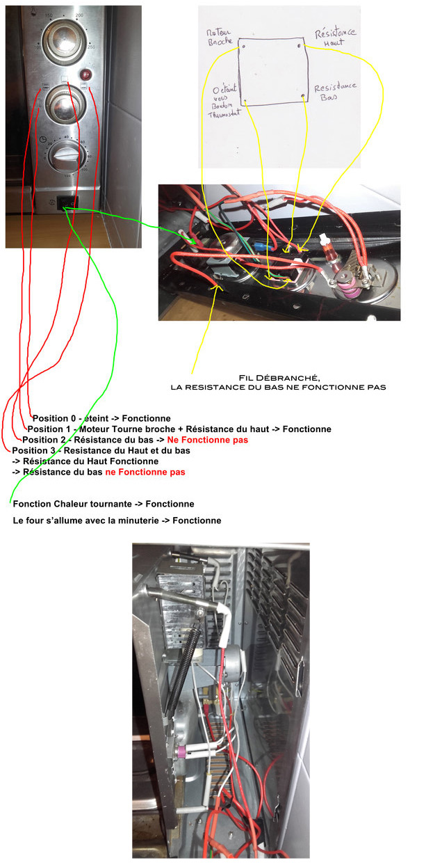

J'ai un four White and Brown MF430 Pecan-Pie qui fonctionne mais un fil qui part du bouton du thermostat est débranché et qui doit aller (je pense) sur le secteur 4 position
Position 0 - éteint
Position 1 - Moteur Tourne broche + Résistance du haut
Position 2 - Résistance du bas
Position 3 - Resistance du Haut et du bas
Je ne trouve plus le schéma de câblage...
Du coup, la résistance du bas ne fonctionne pas.
Auriez-vous le schéma de câblage de ce four

Avec un seul fil débranché, n'y avait t'il pas une seule cosse de libre ?
