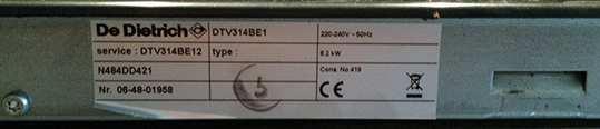

Bonjour, sur ma plaque vitrocéramique DE DIETRICH DTV314BE1 le foyer de droite partie basse rond entier ne fonctionne plus. La partie haute (quartier de lune) fonctionne. Tous les afficheurs fonctionnent et il n'y a pas de code erreur. La plaque a une fêlure juste sur le foyer en panne. Je ne sais pas si il y a un rapport de cause à effet. Avant de changer le verre je voudrais savoir quoi faire pour le foyer en panne. Merci de m'aider.

Bonjour, Après démontage il s'avère que la panne est due a une coupure de la résistance du foyer droit en panne. Le support en terre cuite comprend de nombreuses petites fissures. La plaque de verre ne parait pas être fêlée mais rayée. Donc je commande foyer et Ruban mousse.
