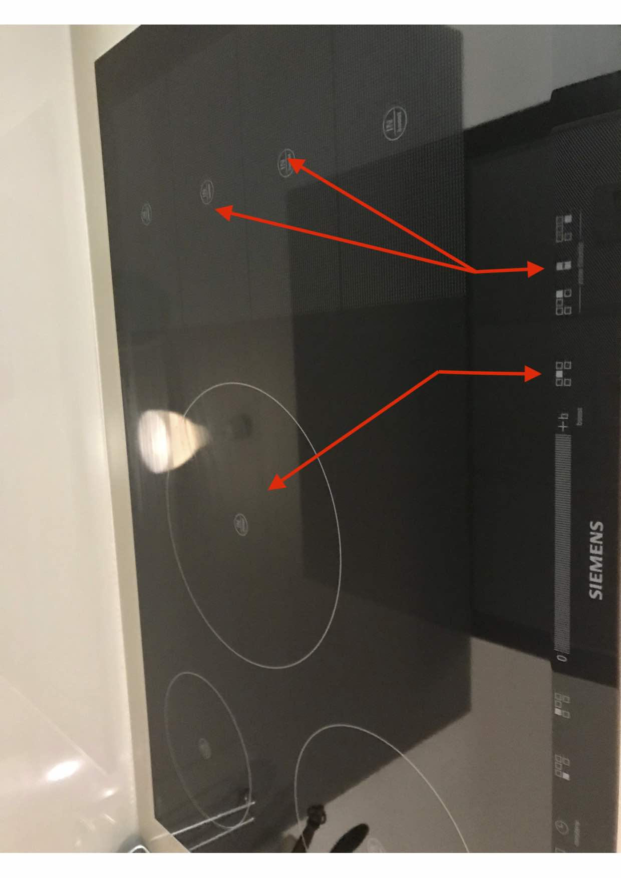

Je viens de remplacer le verre de ma table de cuisson Siemens EH875MP17F totalement fonctionnelle malgré son verre cassé.
A présent, deux sélecteurs de plaques (la grande plaque centrale et la partie centrale de la zone flex) ne fonctionnent plus alors qu'ils fonctionnaient parfaitement avec le verre cassé. les autres fonctionnent normalement. Pouvez-vous m'aider?
le 14/01/2020 à 18:58
Il n'y a pas de raison. Ouvrez l'appareil et voyez si vous n'avez pas décalé une partie électronique ou si l'alimentation de l'appareil est bien connectée.
