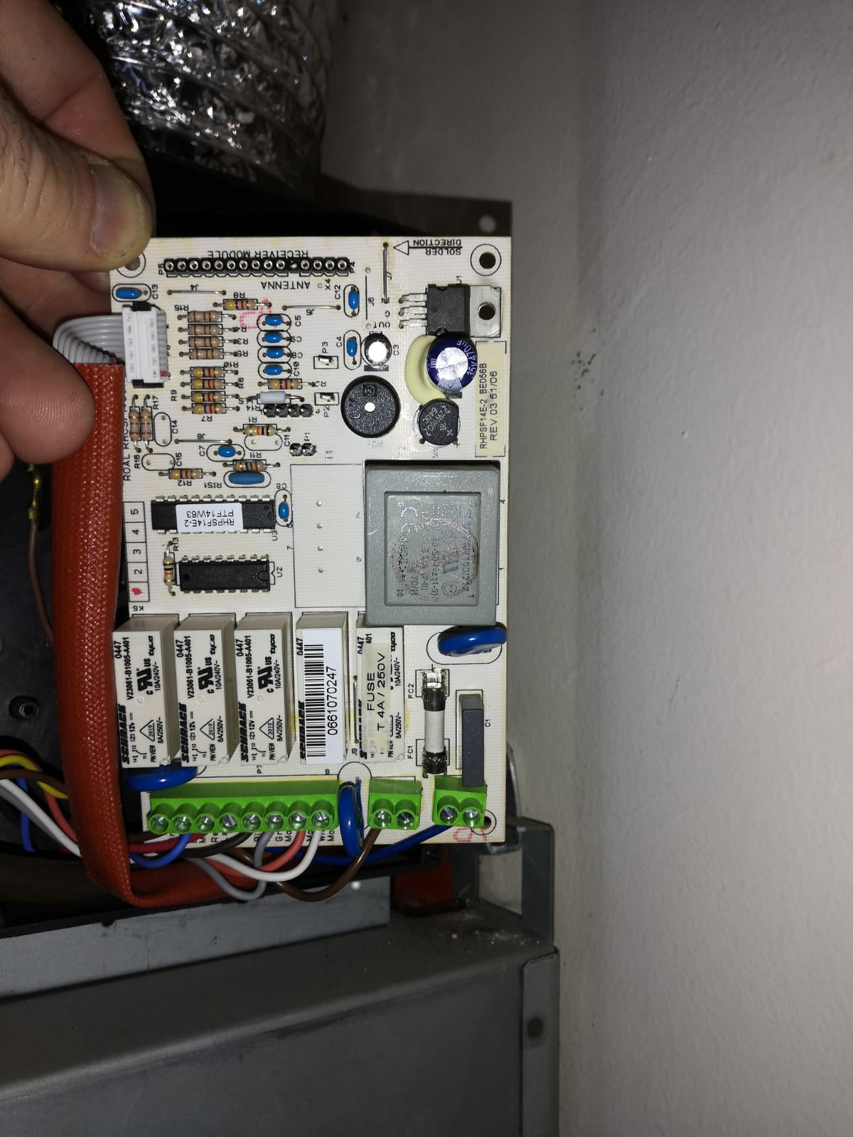

L'éclairage de ma hotte ne fonctionne plus, marque AEG electrolux modèle DK9660.
Le voyant lumineux de l'interrupteur et la ventilation fonctionnent et les 2 ampoules sont en parfait état.
Est-ce que cette panne pourrait venir du transfo ?
Merci d'avance de votre aide car je n'y connais absolument rien du tout en électronique.

Oui c'est possible. Voyez si l'alimentation est présente sur celui-ci, et sa tension en sortie.

Un simple voltmètre suffira. Et ^pur les pièces, voyez notre partenaire.

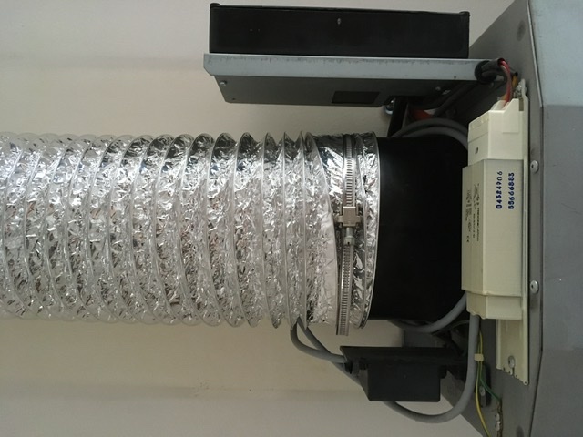

C’est bien le transformateur blanc sur la photo jointe à vérifier ? Car je n’en vois qu’un seul.

Oui tout à fait.
le 14/01/2020 à 21:21
Un copain est venu tester le transformateur commandé par une carte électronique, voici ses commentaires :
« Le courant arrive sur la carte en 220v mais rien ne sort. J ai branché en direct le tranformateur sur l arrivé électrique et donc j avais bien du 220v en entrée et 12.5v en sortie. Donc le transformateur fonctionne. C est la carte qui est morte. J ai testé le fusible aussi et le condensateur.... La question à quoi sert une telle carte électronique alors qu une simple arrivé en 220v sur le transformateur pour sortir en 12v et aller à l interrupteur de l éclairage et aux ampoules 🤔🤔🤔 »
le 15/01/2020 à 10:43
L'électronique gère la commutation des vitesse d'aspiration en ce cas.
le 15/01/2020 à 12:08
Dois-je changer entièrement la carte électronique juste pour la panne de lumière ? Les 3 vitesses d’aspirations fonctionnent parfaitement.
