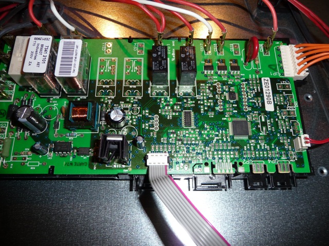

Voilà, j'ai un four Sauter SFP650BF1 qui à moins de 2 ans. Sans prévenir, il a refusé de chauffer. Après un marche/arrêt c'est reparti mais 2 minutes après la mise en route, il affiche le voyant Pyrolyse et le cadenas pour indiquer la porte fermée, qui n'y est pas d'ailleurs. L'affichage et les touches tactiles fonctionnent parfaitement. Bien sûr, la garantie d'1 an étant terminé, j'espère que vous pourrez m'aider.

Il semblerait que la carte électronique ait un défaut.
Vous pouvez déverrouiller votre appareil en appuyant sur système présent sur le verrou à l'aide d'un tournevis. Vous verrez un petit trou au niveau de la fermeture de la porte.

Vous m'avez parler d'une carte électronique? laquelle... est-ce que je peux la changer moi même ou faut il passer par le SAV Sauter?
le 20/10/2009 à 19:27
La carte est tout à fait remplaçable par vous même. Elle est située sur l'appareil, sous la tôle supérieure.
Vérifiez toutefois le mécanisme de verrou, une pièce cassée par exemple.

Excusez moi d'abuser encore, avez-vous un lien ou un site à me donner afin de commander la carte de puissance de ce four,
le 20/10/2009 à 22:29
Pour être le plus complet, je vais ajouter une photo..c'est bien de cette carte là?
le 21/10/2009 à 11:53
Oui c'est celle-ci.
Tentez une demande chez notre partenaire en pièces détachées.

bonjour, et bien après 2 mois et demi d'attente, le remplacement de la carte de puissance a bien résolu le problème.
la réference Sauter est: 72X1814
j'avais une version A et le réparateur a mis une version C
