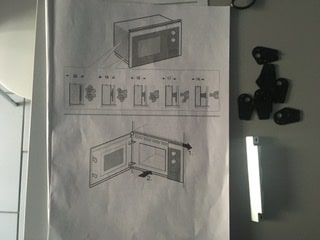

J’ai deux problèmes :
1 Je ne comprends pas comment installer ce micro-ondes encastrable.
Comment placer les cales je ne comprends rien (mon bord mesure 16mm).
Sur la photo :
La barre en fer se met bien à droite?
A quoi sert-elle? Mise à la masse (j’en doute) ou pour maintenir l’appareil? Ce n’est pas à cause de cela que j’ai le code erreur qui s’affiche?
2/ Un code erreur E 3 s’affiche lorsque je veux ouvrir la porte en appuyant sur le bouton, alors que les premières fois où j’ai appuyé sur ce bouton la porte s’ouvrait.
Je vous demande tout cela car j’ai appelé l'assistance BOSCH et l’intervention d’un technicien me sera facturée si je n’ai pas installé correctement le micro-ondes.
Un grand merci pour votre aide

La barre de fer doit servir le maintien de l'appareil dans sa niche, et les cales semblent être utiles pour centrer l'appareil correctement.

Moi aussi je suis preneur, mode d'emploi incompréhensible en ce qui concernent les écarteurs

Bon, j'ai enfin trouvé la solution
Il faut rabattre les languettes, il y a un petit ergo qui s'mboîte dans un petit trou
Pour 20 on ne rabat rien
Pour 19  une languette
Pour 18 deux languettes
Pour 17 trois languettes
Pour 20 quatre languettes
La tôle de raccordement se place à droite à la distance spécifiée selon l'épaisseur (154 pour 16-17)
Voilà, bon courage, je vais essayer de l'installer
