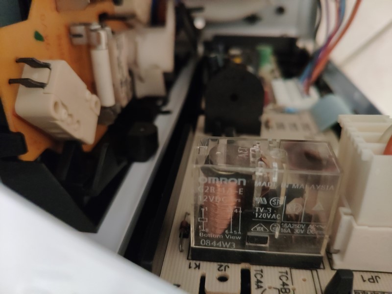

Mon problème est un micro onde qui ne chauffe plus du tout et une légère odeur de cramé au niveau du magnétron. Si mon odorat ne me joue pas des tours ce n'est pas le transfo qui sent ça. Tout le reste fonctionne comme si rien n'était.
J'ai testé le magnétron, il a l'ai d'être bon.
Je n'arrive pas à trouver le fusible haute tension (normalement caché dans du plastique) entre le transfo et le condensateur...
Par contre l'extrémité du relai du magnétron est un peu noirci côté lamelles de contact (voir photo). J'ai regardé en fonctionnement les lamelles collent entre elles et se décollent à l'arrêt de la minuterie.
Comment être sur que cela vient de ce relai ? Est-ce que le problème ne vient pas d’ailleurs ? Un composant que je n'ai pas testé.
Merci de vos réponses
le 22/11/2019 à 18:06
Les traces de charbonnage sur les contacts du relais sont assez courantes. si le 230 sort qdu module a l'entrée du trasfo il n'est pas en cause. Voyez notre tutoriel pour réaliser les tests adéquats sur le sujet.

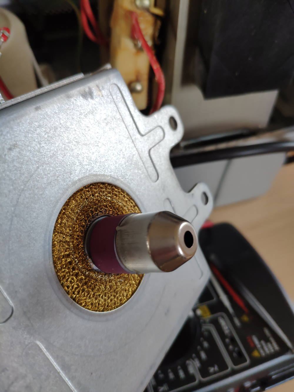

ok, démontez le magnétron et vérifiez son antenne. Faites nous une photo au pire.
le 23/11/2019 à 13:34
Voilà l'antenne

Je viens de retester mon magnetron.
Entre la masse et chaque borne du magnetron j'ai 32 ohms. Cela n'est pas normal.
Cela serait cohérent avec l'odeur de cramé autour du magnetron quand mon micro onde est tombé en panne.
