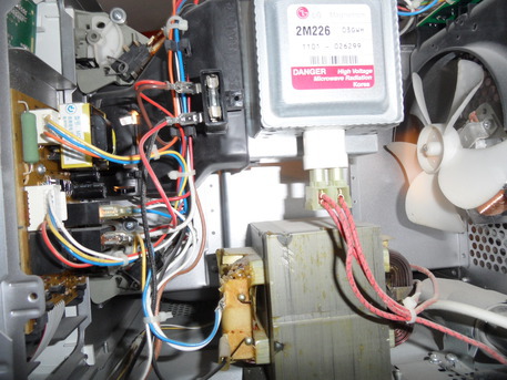

Bonjour à tous ,
Mon micro ondes whirlpool VT265WH acheté il y a 8 ans se met a ventiler comme s'il était en marche dès que je ferme la porte. Aucun programme ne se lance tout seul mais cela fait le même bruit qu'en fonctionnement dès que la porte se ferme. Je suis obligé de laissé la porte du four ouverte mais dans ce cas la lumière intérieure reste allumée. C'est pas top. Si quelqu'un peut à une idée du diagnostique? Je voudrais vérifier avant d'en racheter un autre si une réparation simple est possible à moindre cout. Merci beaucoup pour votre aide.

le 19/09/2019 à 11:58
ce peut être un des contacts de porte qui reste en une position où il ne devrait pas. Il faudra les contrôler, il doit y en avoir 3.

le 20/09/2019 à 14:35
Je viens d'oter le couvercle et je vois bien les 2 contacts de la porte , un en haut et un en bas. Lorsque la porte est ferme les contacts appuient sur un bouton bleu en haut et rouge en bas. Mais il semblerait que la position porte ferme soit bonne , mais ces contacts allument dorenavant le ventilateur et la lumière comme s'il était en fonctionnement. Une idée ?
J'ai mis une photo en pièce jointe
Merci beaucoup
alain
le 20/09/2019 à 14:44
Tous les contacts doivent être testés il n'y a pas le choix.
