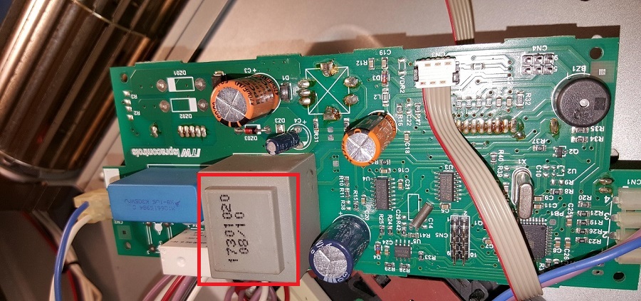

Je voudrais connaitre la référence et les caractéristiques du transfo entouré en rouge s’il vous plait.
Merci de votre aide.

Ce type d'information n'est pas fournie pas le constructeur. Voyez en déssoudant la pièce peut être.

Merci pour votre aide Mr Sebmenager. La seule inscription que j'ai trouvée sur ce transfo est: 173 01 020 puis 08/10.Je pense que c'est le numéro de lot et le date code.

Je souhaiterai savoir si vous avez résolu votre soucis avec cette afficheur.
Sur mon four, j'arrive encore à le commander par devinette et habitude, mais plus rien ne s'affiche.
Je pense que coté alimentation tout est ok. Je suspecte le module moulé d'affichage d'être HS mais pour trouver cette pièce ca va être galère, même trouver le circuit complet ! Je ne vois pas non plus comment il est géré, il n'y a pas de composants de puissance pour le piloter !

j ai le meme pb que vous, je sais que le transfo alimente le filament de l afficheur ( normalement 3v ac max pour ce type de filament) , avez vous trouvé la ref du transfo ?
De mon coté l enroulement 230 vac du primaire est coupé.
Il faudrait qu une personne qui a changé son afficheur ou qui a l afficheur d origine du four nous donne les tensions du secondaire et aux bornes du filament
Le point milieu du transfo (3 bornes au secondaire) sert a uniformiser l eclairage sur toute la surface de l ecran, sans lui
l eclairage peut partir sur la droite ou la gauche.
une diode zener de 2,7 volts est entre le point milieu et la borne 1 du primaire du transfo, que pensez vous de ce montage ?

quelquun connait la tension au borne du secondaire?
voir la tension a l'ecran?

meme une fois le transfo change l'ecran reste noir

En ce cas, il faudra procéder à échange du module électronique au complet.
