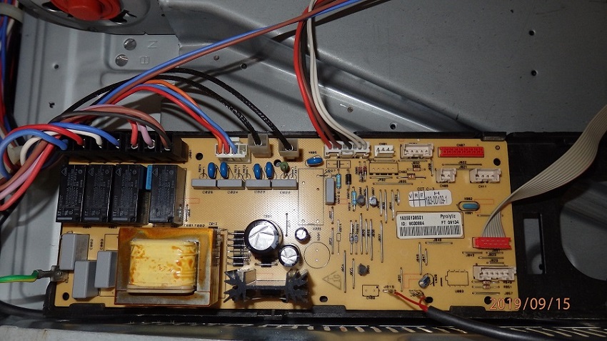

message ER06 sur un four Scholtès FX636.1GXA . La sonde indique 551ohms à température ambiante et aucun des composants de la carte électronique n'est grillé ou oxydé (cf.photos).Je n'ai que le temps de valider le choix de langue et à la rigueur la mise à l'heure et le message apparaît en même temps que le ventilateur en rouleau de la partie supérieure se déclenche... Pouvez-vous m'aider ?

Vous avez les symptômes d'un module électronique en panne. En le remplaçant il faudra vous assurer de remplacer également l'eeprom sur le module électronique.

Merci pour votre réponse rapide...J'avais envisagé cette solution , malheureusement la plus chère, mais il n'y a pas la moindre trace de composant grillé! Est-il possible qu'un court-circuit ou autre défaut en amont de la carte la rende inopérante ? Un autre internaute disait avoir changé sa carte qui a grillé aussitôt le four rebranché .Vous semble-t-il possible d'identifier le composant défectueux et de le remplacer ? Je suppose que toutes les connexions de la carte sont simplement enfichables ..? Apparemment le module eeprom de programmation n'apparait pas sur la carte d'origine ...Est-ce normal ?

L'eeprom est au dos sur le module d'origine. Et il s'agit souvent d'une anomalie liée à l'eeprom elle-même.
Si la carte n'est pas doté de traces de brûlures c'est qu'elle n'a pas été endommagée par un organe du four.

J'aimerais essayer de ne changer que l'eeprom. Question importante , le module eeprom est-il simplement emboité ou faut-il souder , et faut-il désouder celui d'origine qui se trouve au dos de la carte m'avez-vous dit ?
Il semble qu'il en existe plusieurs modèles qui se ressemblent furieusement mais dont la programmation est bien spécifique du four concerné . Etes-vous en mesure de m'indiquer la référence convenable pour un four Scholtès FX 636.1 G XA ?

Vous ne pourrez pas; La nouvelle carte est dotée d'un slot pour accueillir l'eeprom qui est de taille différente.

Je reviens sur un échange commencé il y a 2 mois et demi...(cas de force majeure) . La panne décrite ci-dessus est intervenue après une coupure générale de courant . J'ai lu que le module eeprom pouvait être déprogrammé par un simple courant électrique .Peut-il être "reprogrammé" sur la carte d'origine , par quel moyen et par qui ?

Il faut faire appel à un technicien agréé de la marque pour qu'il retente une programmation; A défaut il faudra changer le module électronique par un nouveau reprogrammé.
