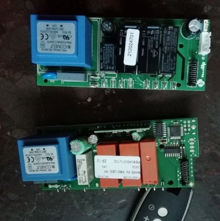

J'ai une hotte de marque FALMEC modèle DIAMANTE depuis 2013. Elle m'a été vendue e posée par un cuisiniste (qui n'existe plus aujourd'hui) et à l'époque, j'ai choisi l'option télécommande avec cette hotte.
Mais aujourd'hui la télécommande fonctionne mal et nous aurions voulu repasser la hotte avec utilisation des touches sur l'appareil.
Simplement nous n'avons pas le plan de branchement des fils de la plaque électronique ,qui sont nombreux.
Nous avons contacté le fabriquant (en italie) qui nous a renvoyé vers le représentant en France, qui lui nous a dit que je devais contacter le cuisiniste. j'ai eu beau expliquer qu'il n'existait plus, rien n'y fait...
j'ai donc besoin des membres de ce forum : est ce que quelqu'un aurait la même hotte e pourrait m'envoyer une photo des branchements ou un dessin ?
Merci par avance.

Pourquoi y aurait t'il un câblage à faire dans l'appareil puisqu'il est déjà doté de son clavier ?
Pouvez-vous expliquer ce point ?

Je vous joins une photo pour une meilleure compréhension. c'est la photo des deux cartes électroniques , l'une qui fonctionne avec la télécommande et l'autre sans télécommande.
A l'intérieur de la hotte, il y a 6 fils de couleurs différentes pour brancher l'une ou l'autre de ces cartes.
C'est pour effectuer ces branchements que nous recherchons de l'aide.

C'est sans doute au niveau du connecteur blanc que la différence va se faire, mais de là à en déduire comment raccorder, il faut un schéma de câblage en ce cas.
