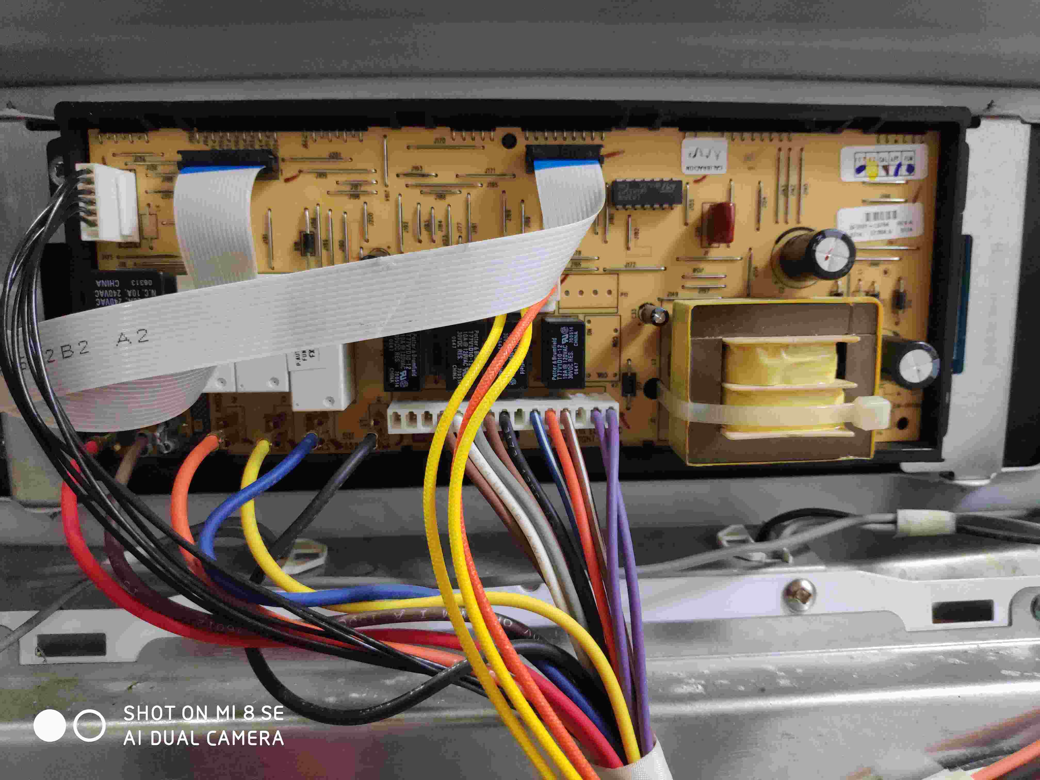

J'ai une cuisinière Kenmore blanche que je l'ai acheté d'occasion récemment, elle fonctionnait très bien jusque un jour on entend comme un court-circuit avec un bruit assez fort quand même, je vérifie la boite électrique je vois que la clé 220 volts est débranchée, j’enlève la prise, j'attends quelques minutes je rebranche le disjoncteur et là tout marche, l’écran électrique, les lampes, les plaques chauffantes, sauf le four qui ne veut plus chauffer.
J'ai vu sur internet que peut-être si la prise n’émet que 110 V ça se peut que le four ne chauffe pas, mais j'ai vérifié la boite et tout est OK en principe. Donc, je tends plus vers un souci électrique dans le four, mais ne sachant pas quoi vérifier ni par quoi commencer ... je vous sollicite pour m'aider à détecter d’où vient le souci et le réparer par moi-même, je n'ai pas certes une formation électrique mais je suis un bon bricoleur donc si vous me guidez bien vous ne serez pas déçus. biggrin
Encore merci pour votre aide précieuse.

Salut,
J'ai shunter le thermostat et le four ne chauffe pas. Que tester d'autres merci.
le 15/09/2019 à 17:03
Resalut,
Pour avancer un peu j'ai tester la sonde température en ohm et j'ai une valeur et augmente a la chaleur ( tester sur un verre d'eau chaude) j'ai tester les trois résistance et j'ai une valeur ohm qui avoisine les 40 ohm. J'ai testé le ventilateur du ELA chaleur tournante et j'ai une valeur en ohm dans les 14. Donc je table plus sur un souci électronique dans le carte en haut je joins une photo de ma carte électronique. Il ya une résistance jaune a droite qui est attaché avec un serre cable, je me suis dit que c'était peut être la cause c'est sur que ça été réparé auparavant, je l'ai acheté en occasion.
Merci de m'aider sur comment je reste les composants électroniques.
