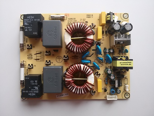

quand je veux mettre un des trois feux en route mon disjoncteur C32 déclenche.
cette plaque est équipé d'un module alimentation ref tp-S2E-02 et de deux carte de puissance.
sur la carte d'alimentation j'ai déjà changé un circuit intégré et une diode.
je ne sais plus quoi vérifier
merci d'avance

C'est souvent un transistor IGBT qui est en cause sur ce type de panne. A vérifier donc.

merci pour ces informations donc j'ai testé sans les démonter de la carte 2 transistors :
le premier est un S8050 donc entre le collecteur et la base ou l’émetteur je trouve la même tension 702mV
le second est un TIP41C et là lorsque je mesure entre la base et l’émetteur je trouve 108mV et entre la base et le collecteur 543mV
j'ai refait plusieurs fois les mesures et je trouve la même chose. je sais de connaissances que les 2 tensions doivent être identiques. pour le TIP41C a t il un composant de protection type diode ou autre qui aurait pus griller. sachant que j'ai déjà vérifier l'ensemble des diodes de la carte. la seul choses que je n'ai pas réussis a mesurer c'est les condensateurs car il faudrait que je les dessoudes un par un pour pouvoir bien les mesurer. je me réserve se travaille en dernier recours.
je joins une photo de la carte électronique.

j'ai changé le transistor mais rien n'y fait j'ai toujours le même problème j'ai vérifier les condensateurs de filtrage ils sont bon.
que faire?
