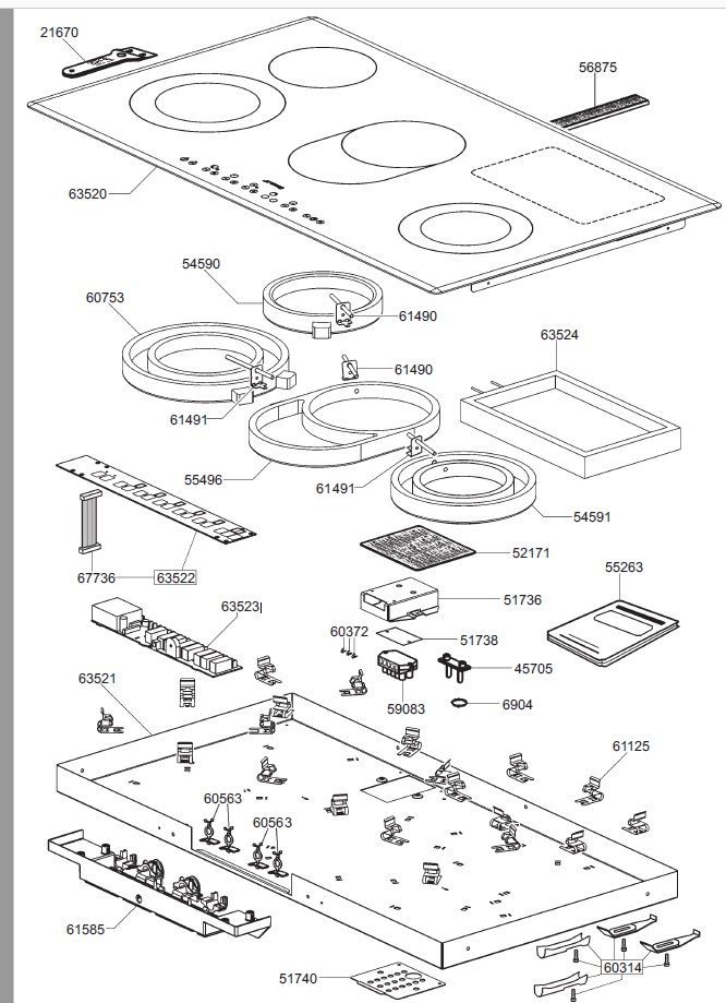

J'ai une plaque de cuisson SMEG SE2958TC de plus de 10 ans dont 3 feux sur 5 ne marchent plus.
Ayant prêté mon appartement à des amis il y a quelques temps, la panne est intervenue en notre absence, et ces amis n'ont pas pu nous expliquer comment. Je suspecte des A/M intempestifs répétés, les amis en question n'étant guère habitués aux touches sensitives.
Un quatrième feux étant tombé en panne il y a deux jours, j'ai ouvert l'appareil, et j'ai pu dépanner ce feux, il y avait un code erreur E, et j'ai permuté le limiteur de température avec celui de l'un des trois feux déjà en panne. La pièce peut s'acheter 45 Euro sur Internet. Mais c'est inutile tant que je répare pas les 3 autres feux.
J'ai profité d'avoir la bête ouverte pour vérifier toutes les résistances à l’ohmmètre pour les 5 feux, les valeurs sont correctes par rapport aux puissances des feux. Vérifié aussi les autres limiteur de température. C'est OK.
Je suspecte maintenant la carte de puissance, la carte de commande tactile marche bien, même pour les 3 feux en panne (sauf qu'ils ne chauffent pas ;) !
Sur Internet, la carte de puissance est vendue 350 Euro, bigre !!
Je voudrais réparer moi-même la carte si possible, j'ai quelques notions en électronique ... mais je suis friand de conseils avant de tout démonter.
Quelqu'un veut-il m'aider, ou est-ce une idée insensée de se lancer là-dedans, et vaut-il mieux continuer pépère avec mes deux feux retrouvés ??
Merci d'avance,
PP70
PS : J'ai trouvé ce schéma éclaté sur Internet, je pense m'attaquer à la carte 63523 ...

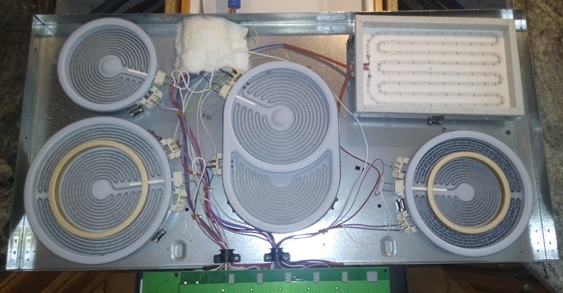

Ici une photo de la bête ouverte ...

Plaque vitrocéramique SMEG SE2958TC : trois foyers ne chauffent plus
Sur la plaque de cuisson SMEG SE2958TC, le fait que plusieurs foyers cessent de fonctionner alors que la commande tactile réagit normalement oriente généralement vers un problème situé sur la carte de puissance plutôt que sur les éléments chauffants eux-mêmes.
Dans votre cas, les contrôles réalisés à l’ohmmètre montrent que les résistances des foyers sont correctes, et vous avez déjà confirmé que les limiteurs de température (klixons) fonctionnent. Cela élimine déjà deux causes fréquentes de panne.

Vérifications à faire sur la carte de puissance
Avant d’acheter une carte complète, plusieurs contrôles peuvent être réalisés.
Vérifier les soudures
Examiner attentivement :
  • les relais
  • les triacs
  • les connecteurs de puissance
Les fissures circulaires autour des pattes sont très fréquentes.
Un simple repassage des soudures peut parfois résoudre la panne.

Réparer la carte ou la remplacer
Le remplacement complet de la carte de puissance SMEG est souvent coûteux (plusieurs centaines d’euros).
Si vous avez des bases en électronique, il est raisonnable de tenter :
  • inspection visuelle
  • reprise des soudures
  • remplacement d’un relais ou triac
Beaucoup de réparations de plaques vitrocéramiques se limitent à ces opérations.
