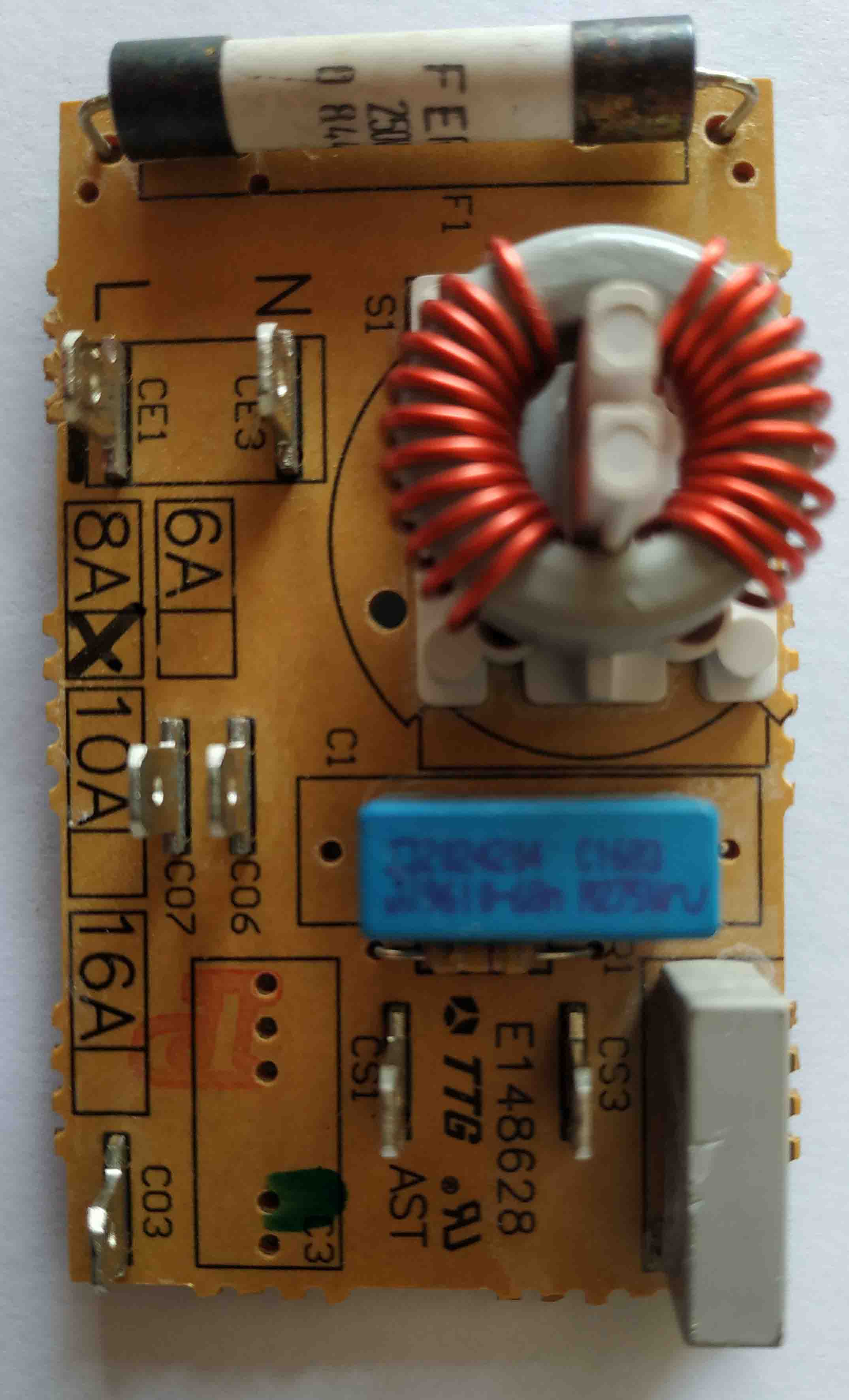

Bonjour. Alors qu'il était en fonctionnement pour chauffer de l'eau, le micro ondes MOULINEX OPTIQUICK s'est brutalement arrêté. Depuis, plus rien ne s'allume. Que dois-je faire? Merci d'avance.
le 25/07/2019 à 12:29
C'est souvent le fusible sur l'alimentation électrique qui saute. Il faut le remplacer et voir si le défaut disparaît.
le 25/07/2019 à 12:38
Merci bien. Pour enlever le carter, je dois enlever certaines vis security T, et je dois m'approvisionner en embouts!!! Ensuite, j'essaierai de trouver le fusible et vous tiendrai au courant (c'est le cas de le dire!). Ce sera ce soir j'espère.
le 26/07/2019 à 18:06
Bonjour. Effectivement, le fusible est HS. Je l'ai dessoudé de la plaque (photo). La référence est FERRAZ 250V SA 8A 0 R44.13-MX. 32mm de long, 6mm de diamètre. Où puis-je approvisionner? Et quelle référence? Car je n'ai pas trouvé cette référence sur internet. Merci pour votre aide. Bien cordialement.

Faites une demande à notre partenaire en pièces.
