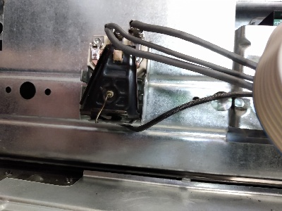

Merci de votre réponse. J'ai changé le thermostat de sécurité et le four remarche. Après vérification, les deux résistances (sole et gril) sont bonnes et le ventilo du fond (chaleur tournante) marche aussi.
En revanche, le ventilateur du dessus (refroidissement) tourne en permanence, même le four éteint et avant qu'il soit chaud. Je n'arrive à tester la sonde de température car elle est reliée directement au bloc derrière le bouton du thermostat (voir photo fil du dessous).
Quelqu'un a-t-il une idée sur l'origine du problème ?
