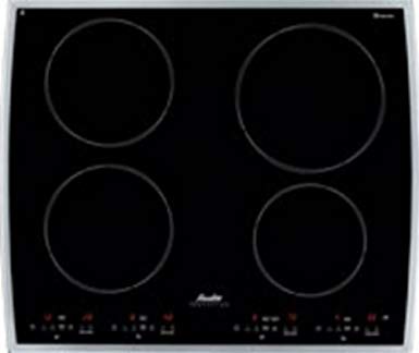

J'ai un problème avec ma plaque de cuisson Sauter référence STI662XF1 (4 foyers).
Les deux foyers de droite ne fonctionnent plus et j'entends un bip discontinu depuis l’apparition de la panne. Les bips disparaissent lorsque j'appuie sur un des boutons des foyers de droite (pourtant éteins …), mais réapparaissent quasi instantanément.
J’ai débranché la plaque une nuit, et le résultat est le même, les deux foyers de droite ne fonctionnent toujours pas et toujours aucun voyant ne s’allument.
Sauriez-vous me dire quelle pièce je dois changer ? et auriez-vous un tuto pour démonter ce modèle de plaque ?

Demontage assez simple tournevis torx autour du verre, les cartes à l'interieur sont aussi fixées avec des vis torx. Travailler toujours hors tension bien entendu.
c'est votre carte de puissance droite qui est hs quasi certain 9 fois sur 10, panne classique. ça se remplace mais c'est cher... sinon il y a aussi moyen de trouver des kits pas cher sur des sites comme ebay pour remplacer seulement quelques condensateurs et refaire des soudures sur la carte mais il faut être un peu bricoleur...
