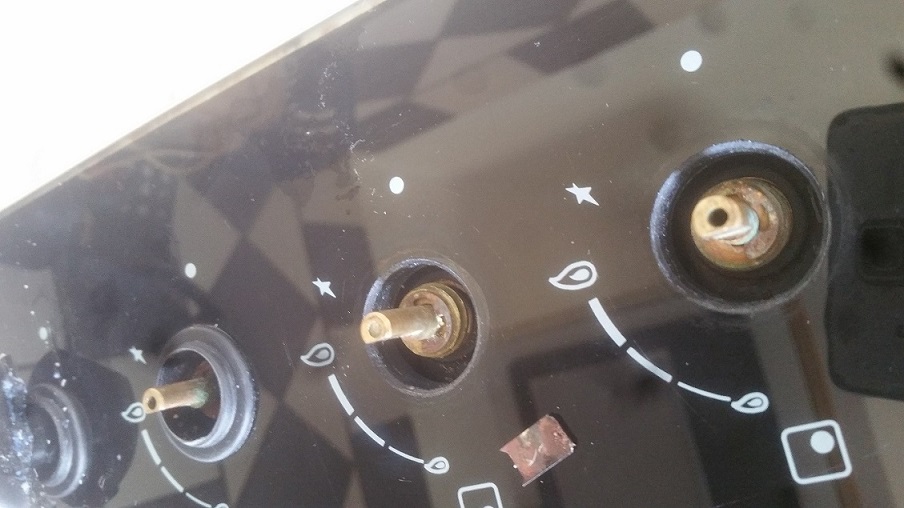

un seul bouton ne produit pratiquement jamais l'étincelle du grand brûleur, les 3 autres fonctionnent parfaitement en appuyant dessus. En enlevant les boutons j'ai remarqué que celui qui me posait problème avait l'air bouché (blanc) à l'intérieur.(voir photo). Est-ce là le problème ? C'est une proline TCG400V Merci de vos réponses.
le 14/05/2019 à 10:45
C'est un rampe d'interrupteur reliée à chaque bouton qui allume l'étincelle; L'interrupteur de ce robinet peut être défectueux tout simplement. Il faudra démonter le plaque pour une vérification visuelle avant tout.
