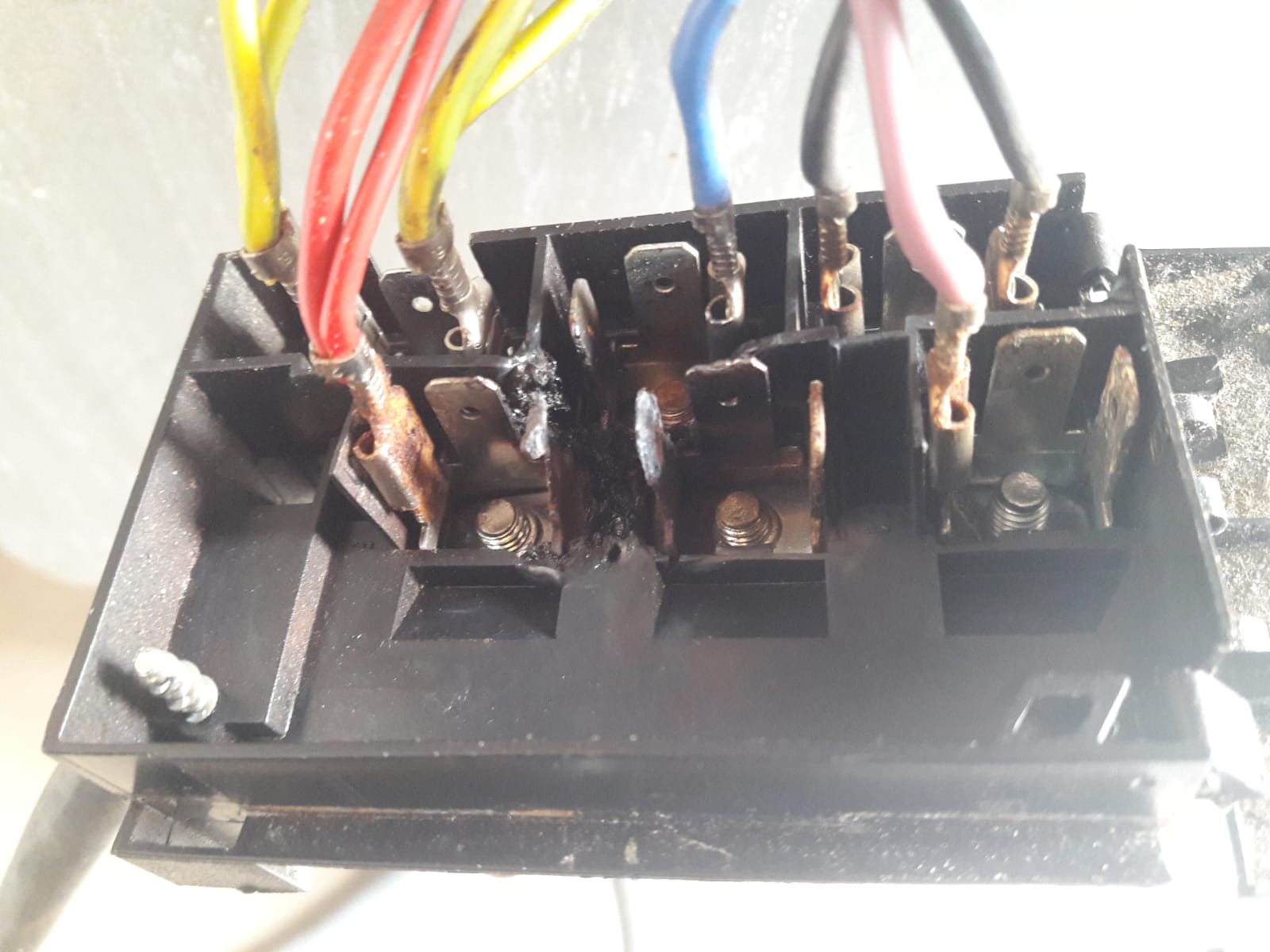

bonjour, quelqu'un aurait il une photo ou une indication à me donner pour rebrancher les câbles électriques à mon bornier (arrière de mon appareil Tri 6V de rosière), le bornier ayant fait un court circuit. j'ai deux cosses fil rouge et fil blanc dans le vide. voici une photo pourriez vous me dire où connecter ces deux fils, j'imagine que le rouge va sur le bloc trois connecteur femelle où est déjà connecté un câble rouge , mais le blanc ? il me semble qu'il était sur le bloc de connexion juste à la droite de celui de connexion des fils rouge. Quelqu'un peut il m'aider. Merci

Vous pouvez déjà déterminer si des traces de griffures sont présentes sur les cosses mâles du connecteur afin de définir les deux seules possibilités de branchement. Un rapprochement par les couleurs devrait ensuite solutionner votre problème.

merci Sebmenager
j'ai réglé ce pb j'ai effectivement mis le câble blanc là ou c'était griffé (bien vu) et le cable rouge avec l'autre câble rouge) et j'avais une photo d'un autre appareil TRI4V où le fil blanc se trouvait bien là où je pensais qu'il allait. Tout remarche mais j'ai maintenant une fuite en bas du lave vaisselle j'ai écrit sur le forum aujourd'hui. j'ai vérifié le bouchon de la cuve (celui noir avec une croix) j'ai nettoyé ça, il y avait peu de saleté ; j'ai aussi soufflé dans le tuyau du pressostat (petit tuyau transparent et on entend bien les clics). Mais reste que le lavage ne se lance pas, seule le remplissage se fait et ça finit par déborder par le dessous de la porte. Si je change de programme la pompe de vidange marche. Avez vous une idée ? Décidément ces appareils sont capricieux...; Merci beaucoup. TM

Oui, voyez le pressostat et son tuyau, un peu d'eau y est peut être entré.
