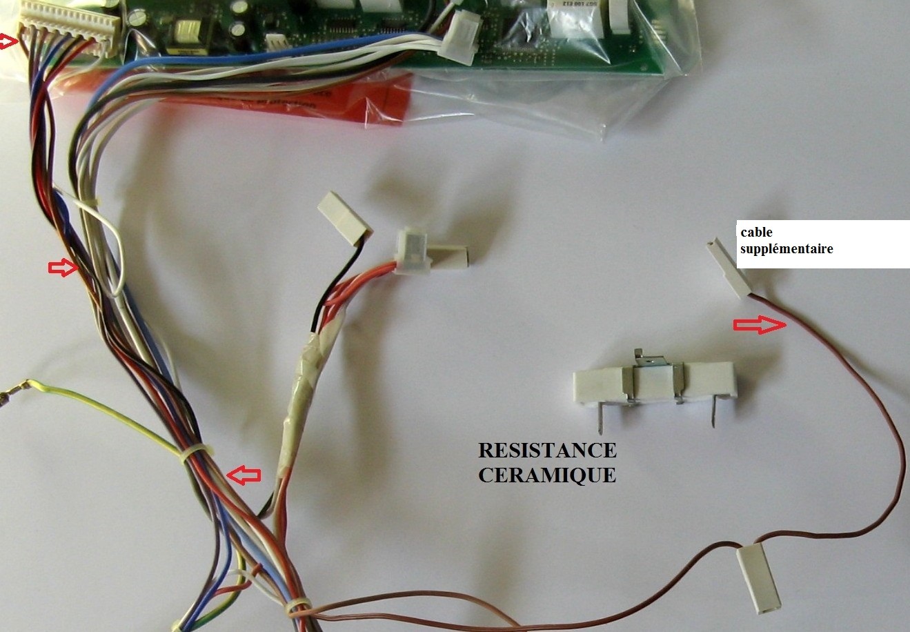

Faute d'avoir fait preuve de la plus élémentaire prudence, j'ai cramé deux micro résistances de la platine du four.
J'en ai donc commandé une nouvelle, mais les références ayant évolué depuis, je reçois une platine d'un type plus récent, nécessitant un nouveau faisceau électrique et une résistance céramique supplémentaire, le tout sans schéma et instruction, et dépassant mes capacités que le simple remplacement de la platine demandait au début.
Le faisceau ne comporte en plus du précédent qu'un petit fil marron (pfff ! vu le prix !), partant de la prise sur la platine et comportant deux broches en série. C'est là que je dois placer la résistance céramique ?

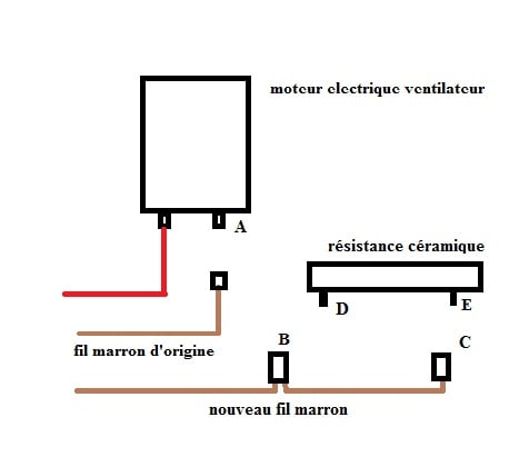

En général, ce type de résistance sert à faire chuter la tension aux bornes du ventilateur de refroidissement. Voyez donc si celle-ci ne puisse se mettre au niveau du câblage pour être en série avec ce ventilateur.

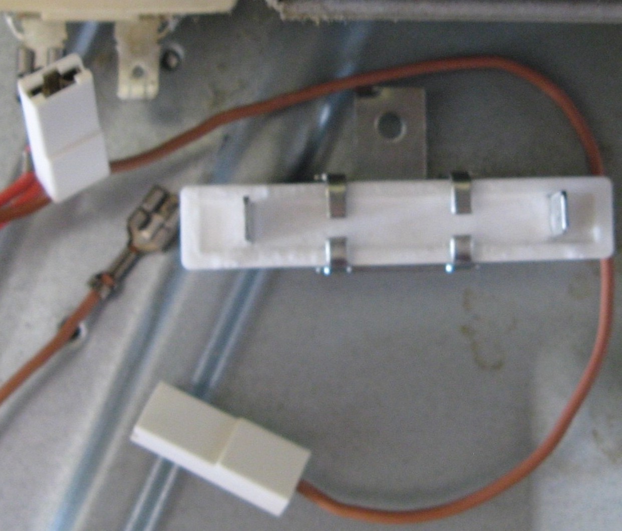

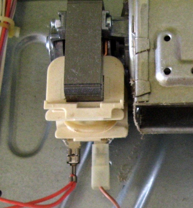

Bonjour à tous et à Sebmanager, effectivement, le seul fil marron du faisceau va au moteur du ventilateur. Toutefois, avec le fil marron supplémentaire à celui d'origine, toujours présent dans le nouveau faisceau, je n'arrive pas à entrevoir le branchement en série à réaliser !
le 06/04/2019 à 11:03
La photo précédente montrait le montage simple d'origine, voici maintenant, les composants disponibles avec le nouveaux faisceau : le fil simple qui arrivait à l'origine directement sur le moteur, le nouveau fil avec ses eux prises en série, la résistance céramique. Il y'à également un branchement possible sur la carcasse du ventilateur

Comme indique plus haut, ce type résistance se branche en série avec le ventilateur.

Bonjour à tous, bonjour Sebmaster , j'ai effectivement bien pris en compte votre conseil concernant le branchement en série avec le ventilateur, sauf que.... et bien, j'ai du mal à l'imaginer. Je sais pertinemment, que je suis censé avoir un minimum de connaissance pour pouvoir poster ces quelques lignes , je pensais au début , pouvoir y arriver. Dans le nouveau faisceau , il y'a toujours le fil marron d'origine qui allait se brancher sur le moteur. Puis est arrivé ce nouveau fil marron avec ses deux prises et la résistance céramique. Et là ... suis perdu ... Question : si je n'y arrive pas (à comprendre), si je ne branche que le fil marron d'origine, cela peut fonctionner sans endommager un organe ? Encore merci
le 23/04/2019 à 11:48
Dans votre cas, sans résistance à l'origine il ne sera pas nécessaire de brancher la résistance. Le nouveau moteur doit en ce cas avoir les mêmes caractéristiques inscrites que celui d'origine.
