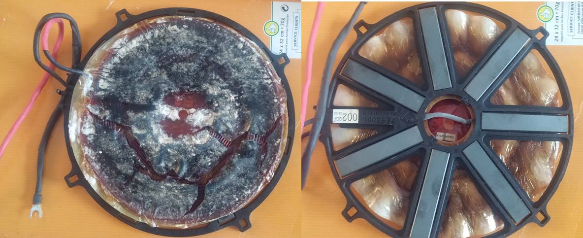

ma plaque à induction Arthur Martin TI8663 fait sauter le disjonsteur différentiel 40A 300mA. J'ai démonter la plaque et n'ai rien vu de bizarre à part le foyer en photo qui semble cramé. Est-ce que ça peut arriver sans autre panne ?
Est-ce que je peux tester la plaque en ayant enlever un foyer ?
Merci pour vos réponses.
le 18/03/2019 à 16:44
Oui vous pouvez tester la plaque avec un foyer retiré et faire fonctionner les autres. Le foyer a chauffé en effet. Assurez-vous de n'utiliser que des casseroles à fond plat, a défaut le foyer peut surchauffer de cette manière.
