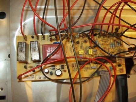

Bonsoir, j'essaie de réparer FPR396. La résistance SOLE n'est pas alimentée. Le grill fonctionne, le 220V n'est pas distribué par le premier relais. Faut-il remplacer la carte de puissance complète,Q1 et Q2 ok,relais ok.La sonde env.550 ohms à 20° et 700ohms chauffe d'un sèche-cheveux.La carte 77x9933 seule vaut combien, merci.

Si votre appareil chauffe et régule en grill, la sonde est hors de cause.
Vous pouvez essayer en inversant les relais et voir le résultat.
Sinon le prix de la carte ascillera entre 80 et 100€.
