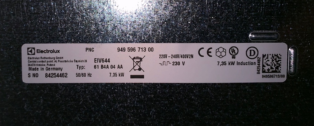

Quelles sont les références complètes de l'appareil depuis sa plaque signalétique ?
le 28/02/2019 à 16:18
Voici
le 28/02/2019 à 16:23
Voilà

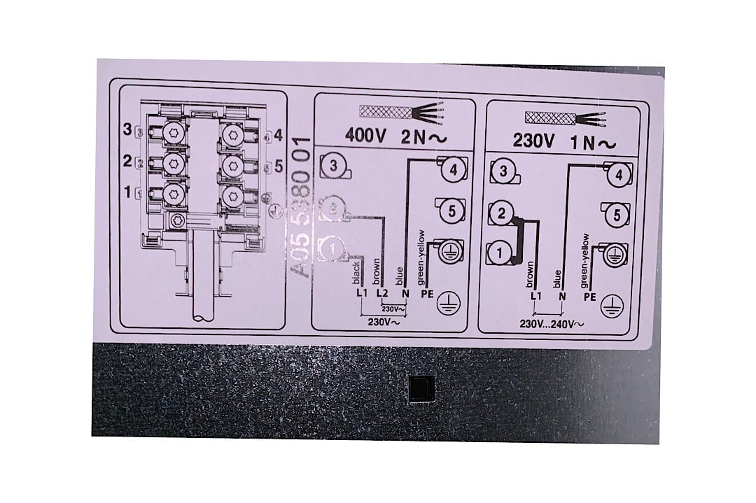

le 05/03/2019 à 22:27
Juste vous signaler que mon problème est réglé avec ce tutoriel
je vous explique: Au dos des plaques il y a un boitier noir dans lequel se trouvent les branchements des fils et dans ce boitier en bas a gauche il y a une tout petit boitier noir dans lequel se trouve une plaque dorée en forme de lettre C à l'envers( c'est ça le fameux cavalier). Vous suivez les instructions de branchement comme sur l'étiquette blanche collée a ce sujet juste au dessus de ce boitier. avant de visser le fil marron dans le deuxième trou partant d'en bas a gauche, rentrer la plaque dore (le cavalier ) dans ce même trou (le haut de la lettre C) et l autre bout (le bas de la lettre C) dans le premier trou a gauche en partant du bas ou il n'y aura pas de fil a mettre. En vissant le fil marron vous serrez en même temps le haut de cette plaque; Vissez aussi le bas dans le premier trou sans fils. Voilà, et bien sûr, n'oubliez pas de visser à droite : dans le trou du bas le fil vert-jaune et en haut le fil bleu.
le 09/08/2020 à 14:45
Très bien ce tuto, problème réglé pour moi aussi !!
