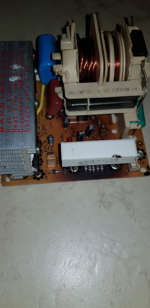

La partie Micro onde ne fonctionne pas. Le fonctionnement du grill est Ok. Après démontage, j'ai constaté que le module electronique avait chauffé aussi je vous l'ai commandé ( CUD69885A ) . Le remplacement de cette dernière ne change rien au problème. je suis donc dans l'impasse et il ne me laisse plus que deux possibilités ;
Changement du magneton ( CUB0100525S) ou soit le module de puissance ( CUB0100796S )
La mesure du magneton en Ohms laisse apparaitre une mesure de 0,8 ohms ( ohmmetre positionné à 200 ohms) et pas de fuite entre les plots ( mesuré à la masse ) ce qui laisserait penser que le magneton est bon.
Le module electronique changé recoit bien une alimentation de 220 V.
J'aurai aimé votre avis sur le sujet et savoir quelle pièce changer alors que j'ai déjà depensé une centaine d'euro avec un appareil qui ne fonctionne toujours pas.
Merci pour vos retours

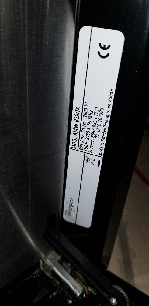

Avez-vous le code en 85 de votre appareil ?
le 10/02/2019 à 18:09
Je ne sais pas de quel code vous voulez parler... J'ai cependant retrouvé un code service commençant par 85
Service : 8587 839 01791
37 212 702399
Je vous joins la photo de la plaque du four
Merci à vous

Vous devez avoir le 230 V sur les bornes CN702. La platine inverter est ensuite pilotée par le module de puissance. Dans votre cas, cela laisse à penser que c'est la platine de commande qui est en cause.
le 10/02/2019 à 21:23
Quelle précision et rapidité dans vos réponses!
je vous confirme bien avoir 230v sur le CN702 lorsque j'active le micro onde. une fois le cycle terminé( fin de timing), la mesure CN702 repasse à Zero via le pilotage des relais de la platine de commande. Même principe sur la partie résistance de four qui fonctionne elle, très bien.
ce qui me perturbe et m'a orienté vers le changement de la platine inverter est quand même le fait qu'elle ait chauffée.. Cf Photo même si elle ne semble pas en cause.
Et si la platine de commande est en cause, pourquoi la partie four fonctionnerait elle ?
N'y a t il pas des moyens complémentaires de tester cette fameuse platine de commande ? On m'a egalement indiqué qu'un magnéton qui a les valeurs normales des miennes à l'arret pourrait être défectueux en charge...
Il faut que je commande l'une ou l'autre des pièces et vu les prix significatifs ( 69 €pour le magneton et 119€ la platine de commande ) je préfère eviter de me tromper sachant que j'ai déjà changé la platine inverter. :)
Votre avis d'expert me serait très précieux dans le choix..

Oui la platine a effectivement bien chauffé, son remplacement est nécessaire. Ensuite ce n'est pas évident. La platine de puissance peut en effet bien commander la chauffe en traditionnel, sans micro-ondes et être en défaut sur la gestion de la partie inverter. Il reste plus probable que le magnétron soit HS en ce cas.

MAgnétron changé. tout est OK. Merci pour votre aide dans la détection de la panne.

J'ai le même micro-ondes et qui ne chauffe plus. Comme vous, tout semble bien marcher sauf la partie micro-ondes et, comme vous la platine dont vous montrez la photo (et que vous avez changé je crois) est exactement dans le même état : noircie au même endroit et les 2 cables en contact avec le composant rectangulaire blanc qui avaient laissé une marque noire !
Dans le doute, je viens de commander le magnetron en espérant que cela suffise.
