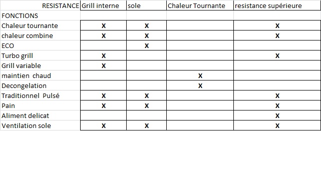

Mon four DOP 1597 de dietrich dysfonctionne , est ce la carte de puissance génerique W7 ou carte affichage en cause ?
Toutes les commandes par l'afficheur tactiles sont operationnelles sauf que les resistances ne sont pas alimentées comme les fonctions programmées le demandent. La régulation de temperature est correcte.
exemple , pour faire chauffer la résisatnce circulaire je dois me positionner sur la sole !!
merci de votre aide

Les autres résistances ne chauffent dans aucun cas ?
le 03/02/2019 à 19:11
Merci sebmenager
Toutes les résistances chauffent mais dans certains cas seulement , cela en inadéquation des fonctions tactiles
je joint un tableau pour être plus explicite .
J'ai fait une pyrolyse en niveau max , le cycle s'est bien passé .
le relevé d'alimentation est mesuré au start
merci de votre aide,
le 03/02/2019 à 19:19
Suite
pour informations:
Pour me depanner ponctuellement , j'ai deconnecté toutes les resistances de la carte et j'ai rebranché seulement la circulaire sur la sortie sole , j'utilise la fonction chaleur combinée.la cuisson se fait normalement!
