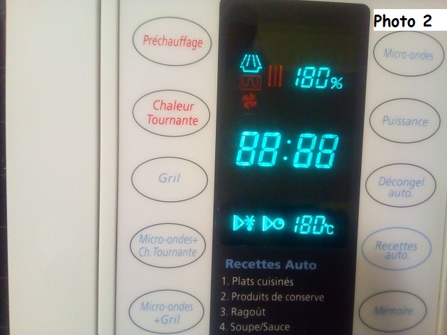

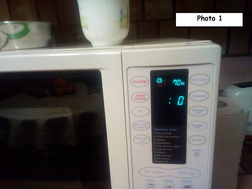

J'ai des soucis avec 1 MO Samsung CE105K.
Après 1 longue période de repos le MO démarre normalement avec toutes ses fonctions, y compris l'heure... Après 1 nuit sous tension, au matin l'écran affiche (voir photo 1). Je le débranche et rebranche, là il affiche (voir photo 2). Je ne comprends pas ce qui peut bien ce passer...
Le réseau HT semble bon, les fusibles aussi... Est-ce 1 problème de condensateur composant de la carte électronique de Cde ?
Quelqu'un a t-il 1 idée de quoi souffre mon MO? Je ne connais pas grand chose dans le dépannage de ce type de matériel... Il n'est plus très jeune, mais je l'aime bien...
Merci beaucoup de votre aide.
Bien cordialement.

Photo n°1

Photo n°2
le 27/01/2019 à 16:20
Le remplacement du module électronique d'affichage devrait solutionner votre problème.
le 27/01/2019 à 18:41
Merci de votre réponse.
Vous parlez de la carte électronique de Cde entière ? ou d'1 élément sur la carte ?
le 28/01/2019 à 17:56
Le module électronique au complet.
le 28/01/2019 à 23:14
salut,
ça ressemble à du condo HS.
Remplace tout ce qui te semble gonflé ou qui ont coulés et les plus gros que 100µF sur la carte.
le 29/01/2019 à 14:47
salut,
