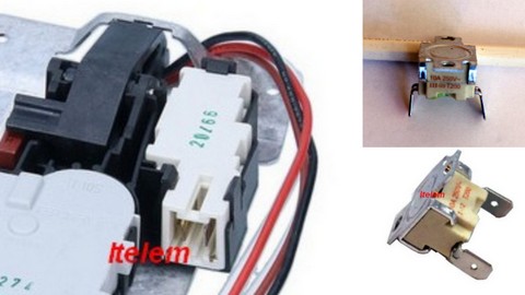

Les problèmes viennent suite a une surtension sur le réseau.
Vous m'avez déjà donné la Réf. pour le carte de puissance (CUB75985W).
Maintenant je voudrai savoir si le thermostat
C00259458 (T200) qui commande le verrou (20/66sur le platine de verrouillage CUB59456A)
est à contact ouvert ou fermé, c'est à dire le courant passe de 0 à 200° ou seulement après 200° .
Merci de me répondre.
le 27/01/2019 à 16:16
C'est une sécurité qui s'ouvre à 200°c.
