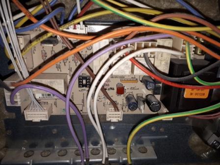

J4ai un four Electrolux FE6423X qui m'affiche le code F5 et donc se met en sécurité.
Le ventilo fonctionne correctement.
En position 0, le four ne chauffe pas (état normal).
Mais la résistance du haut chauffe quel que soit le programme choisi (ici mon problème).
J'ai pris en photo la carte de puissance.
Pourriez-vous m'indiquer ce qu'il faudrait éventuellement changer ?
Merci d'avance de votre aide.
Cordialement,
Sylvain.
le 17/01/2019 à 15:20
Le préchauffage du four se fait par la résistance supérieure, ce fonctionnement n'est donc pas anormal.
Voyez au niveau de la valeur de la sonde de température en ce cas.
le 17/01/2019 à 17:17
Si cela n'est pas normal car la résistance du haut est rouge quel que soit le programme choisi. C'est comme si le four était tout le temps en position grill.
Or quand le four est en marche et pas en position grill, la résistance n'est jamais rouge.
Est-ce que le problème pourrait venir d'un relais qui est HS ? Si oui lequel sur la carte correspond à la résistance ? Et surtout comment le changer ?
Merci de votre aide.
