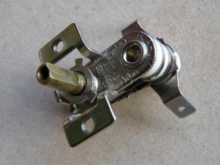

Bonjour. Mon four White and Brown a le thermostat qui est HS. Comme cette marque a déposé le bilan l'année passée, plus de pièces.
Ce thermostat fonctionnait en 220 V , 10 A. et régulait la T° de 0° à 220° env.
Je voudrais le remplacer par un autre d'une marque différente :que dois je respecter ?
Je me charge de la fixation qui sera certainement différente.
Merci de me conseiller dans ce choix.

Il faudrait voir avec les références inscrites sur la pièce par exemple.

Bonsoir.
je viens apporter qq renseignements lus sur ce thermostat:
Marque :HUAHUT /R:0,3 /0115 K / 120V 15A / 250V 10A /250V 12A / " C € " + le sigle Allemand (je crois )" DVE ";tout est dit!
j'ai donc cherché ensuite sur le net puisqu'en France je n'ai rien trouvé,et j'ai fait venir de Chine (!)un thermostat lui ressemblant mais en 250V 16A / 125V 16A / de marque " HUIDE " ?...je pensais (à tord) qu'avec 16A je serais encore plus tranquille mais je ne dépassais pas 100° env. de T°...Ce thermostat est destiné,à l'origine,à un cuiseur à riz, et les T° ne sont pas les mêmes à l'utilisation.Je pense que l'Ampérage n'a rien à voir, mais la " construction " qui est faite pour un usage bien spécifique: qu'en pensez vous ?
Vu le prix j'en ai acheté deux...!!!

Je m'attendais à recevoir beaucoup de réponses ; le sujet est il si difficile ? Avec tous les thermostats de four qui existent je pensais trouver facilement...tant pis je vais devoir me diriger vers un répérateur en électroménager...sans trop y croire pour autant.
A une prochaine fois.
