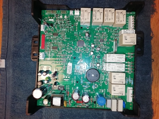

Bonjour et meilleurs vœux pour cette nouvelle année 2019, voici mon problème mon four n'a plus de chaleur tournante enfin le moteur n est plus alimentée, j ai démonté et tout contrôlé résistance et moteur en direct, tout est OK sauf le moteur de la ventilation de la chaleur tournante, j ai également contrôlé le relais de commande, on l entend bien s enclenché mais pas d alim au moteur, voilà je suis coincé, quelqu un aurais une idée svp merci

Le contact du relais est peut être simplement HS. A vérifier.
le 08/01/2019 à 11:14
Bonjour et merci de l'intérêt que vous me portez j'ai remplacé le relais de commande R9 celui qui correspondait dans le doute je préférais mais rien de mieux j'avais pensé peut-être aux deux relais de puissance mais je ne vois pas trop la relation qu'en pensez-vous cordialement Fabrice
