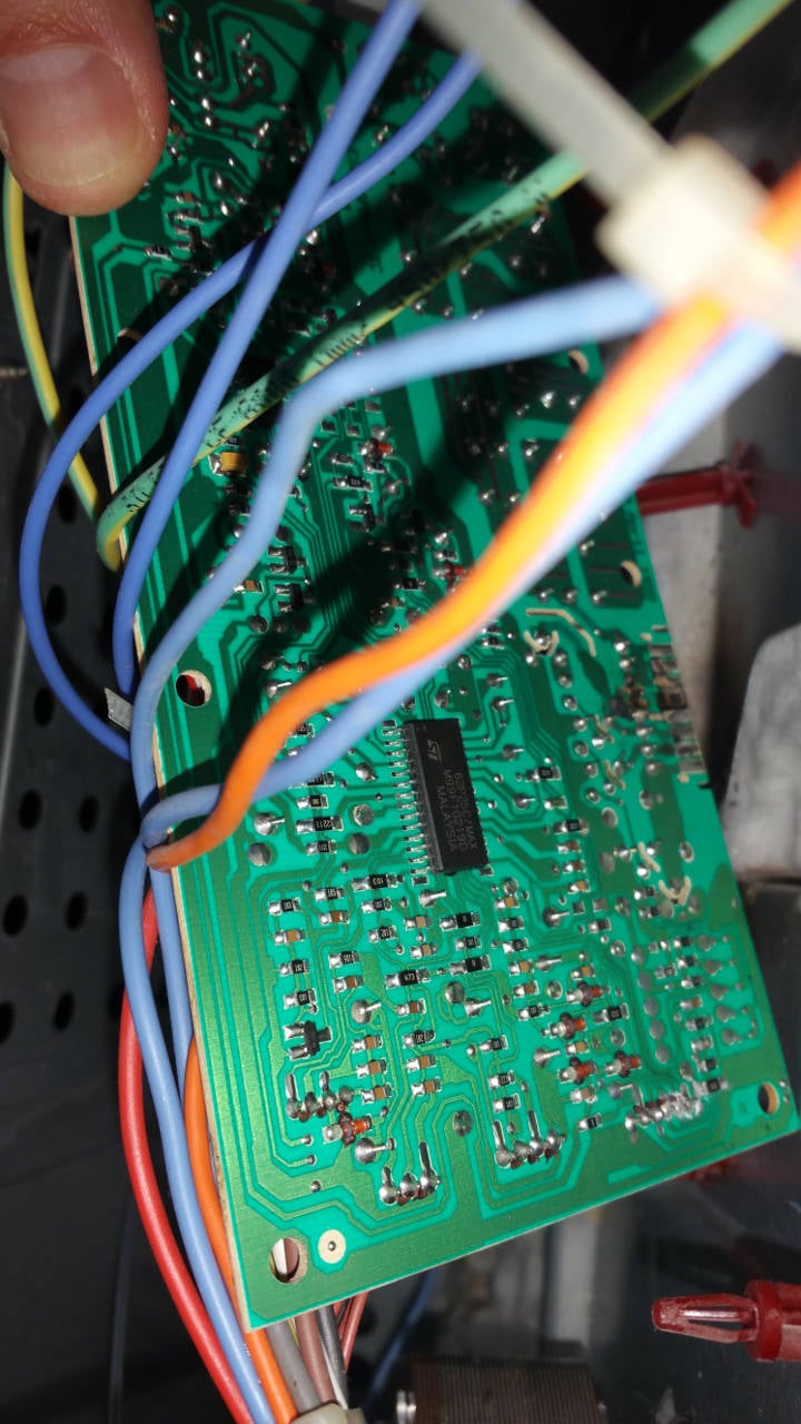

De l'eau a renversé sur la fente qui est sur la plaque de cuisson au bord du couvercle. Ça a disjoncté.
J'ai donc ouvert l'arrière et découvert que cette fente au-dessus des circuits électriques (obsolescence programmée ??). J'ai séché autant que possible l'eau tombée sur la carte électronique, puis remis donc sous tension : un bruit de relais qui claque, la lampe du four qui crachote. Tout coupé aussitôt, détaché la carte, nettoyé, séché encore. J'ai vu qu'il y a un carré de coton isolant derrière la carte qui devait touché, la carte est légèrement noircie en face le connecteur long 8(?) bornes. (obsolescence programmée ?? ^^)
Remis sous tension, maintenant plus de claquement, l'afficheur de façade s'allume, mais le four ne s'allume plus du tout, ni la lampe.
Merci pour vos conseils

L'eau a certainement généré un court circuit. Vous pouvez patienter pour un séchage optimum, et tenter à nouveau une mise en marche, sinon, il faudra remplacer le module électronique.
le 18/12/2018 à 07:17
Je m'en doute. Carte électronique probablement introuvable.
N'y a-t-il pas moyen de trouver les schémas de cette carte ? Peut-être juste un relai à changer ?

Sous cette marque, le module doit pouvoir se trouver.
