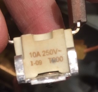

j'ai un four hotpoint ariston FZ 103 GP.
Hier j'ai lancé une pyrolyse qui a fonctionné jusqu'à affiché le message end.
J'ai éteint le four.
Depuis l'écran n'affiche plus rien.
- j'ai testé la prise. ras
- j'ai rebranché le four, le courant arrive à un composant : procondo electronica 2*1.5mH/12A, en sortie on retrouve 2 tension de 30V.
- j'ai testé 2 composants:
10A T200 de marque ELTH, je présume que c'est un thermostat ? je ne mesure aucun ohm, OL.
16A T300 0.1ohm de mesuré.
Voilà où j'en suis , est ce que le composant T200 est HS ? quelle vérification puis je faire d'autre ?
Après vu que l'écran n'affiche rien j'aurais plus opter pour une carte HS.
Merci de votre aide

Vous pouvez le shunter pour faire un test et voir si votre appareil fonctionne à nouveau.
le 14/12/2018 à 17:29
J'ai shunté, l'écran se rallume.
le 14/12/2018 à 17:41
Le thermostat est donc HS.

merci mais le mien s'est écrit T200 10A.
Sur le four il y avait 2 thermostats :
-T200 10A 250V I9
-T300 16A 250V I09
le 16/12/2018 à 11:28
Voici en ce cas pour le second.
le 16/12/2018 à 11:42
Merci mais sur la photo s’est encore écrit T300.
C’est 300 degrés et non 200 degrés ?

Il n'y a que 2 thermostats dans cet appareil. D'après les références de celui-ci, il n'y a pas d'autre pièce recommandée par le constructeur.

après changement de pièce cela ne fonctionne pas, le four s'allume mais s'éteint après quelque seconde.
J'ai mis la nouvelle pièce à la place du second thermostats et le four marche.
J'ai mis un thermostat 130C à la place d'un de calibre supérieur.
Est qu'en attendant que je me procure la nouvelle pièce je peux utiliser mon four jusqu'à 130C ?
le 05/01/2019 à 12:39
la 2e thermostat est ce bien celui là :
