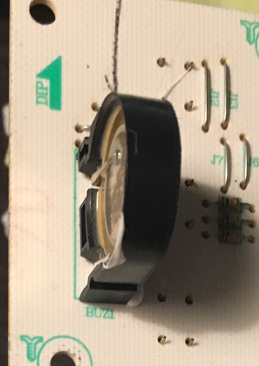

suite à un bruit de grésillement étrange émis par mon MO (Micro-ondes Rosieres RMG28D FIN), j'ai démonté l'appareil. Visuellement tout à l'air OK et le j'ai pu isoler le bruit qui provient en fait d'un composant de la carte. J'ai pu identifier tous les composants de la carte électronique sauf celui-ci que je n'ai jamais vu. Un composant rond, plutôt fin, qui contient 2 soudures, une en son centre et une autre en périphérie. (photo jointe)
Par ailleurs, j'ai pris deux mesures entre la masse de l'appareil d'une part, et le centre puis la périphérie de ce composant. Dans les 2 cas, résultat identique (11 volts); petite précision, lors de la mesure entre la masse et le centre du composant, le bruit cesse, et reprend dès que je retire la sonde du multimètre?!
J'aimerais donc changer ce composant mais j'aurais besoin pour ce faire de l'identifier.

il s'agit du buzzer

Merci pour votre réponse.
Dois-je le changer? Puisqu'il grésille, il doit fonctionner encore. Le problème ne pourrait-il pas venir du circuit de ce buzzer?
le 18/11/2018 à 01:03
oui, le problème peu venir du circuit, mais vous ne trouverez aucun schéma de la platine.
vous pouvez supprimer le buzzer, il ne sert qu'a vous prévenir de la fin de cuisson.
