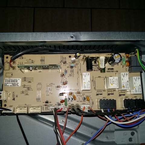

La panne s’est produite alors que le four ne fonctionnait pas, il y a eu un bruit d’éclatement l’affichage s’est éteint ( pas de code panne) la lampe du four s’est allumée et la porte s’est verrouillée.
En examinant la carte je constate que 2 condensateurs céramique (RS05 RS06) sont éclatés.Est ce que c’est la panne, la carte est t’elle réparable?
le 11/11/2018 à 10:57
Il est possible de remplacer les composants en cause, mais il faudra en déterminer la cause en remontant la connectique qui y est associée.
le 12/11/2018 à 18:56
Je vous remercie pour votre réponse.
De mon j'ai fait une erreur, ce ne sont pas des condensateurs qui sont grillés mais des varistances pour absorber les surtensions, chose que j'ai eu ces dernier temps (carte de puissance du téléviseur HS.
Merci de me répondre
le 13/11/2018 à 09:22
En ce cas vous pouvez les couper et voir si l'appareil fonctionne.

Toujours à propos de la carte de puissance four ARISTON, J'ai remplacé les varistances RV05 (10431)& RV06(07431)ainsi que les résistances R108(10ohm)& L001(270ohm)qui étaient grillées .
Le four fonctionne en marche normale.Voulant faire un nettoyage par pyrolyse,le programme c'est interrompu après quelques minutes avec code panne E07.
Pensez vous que cela peut provenir d'une défaillance du protecteur thermique SEKI ST22 105° qu'il y a sur la carte
