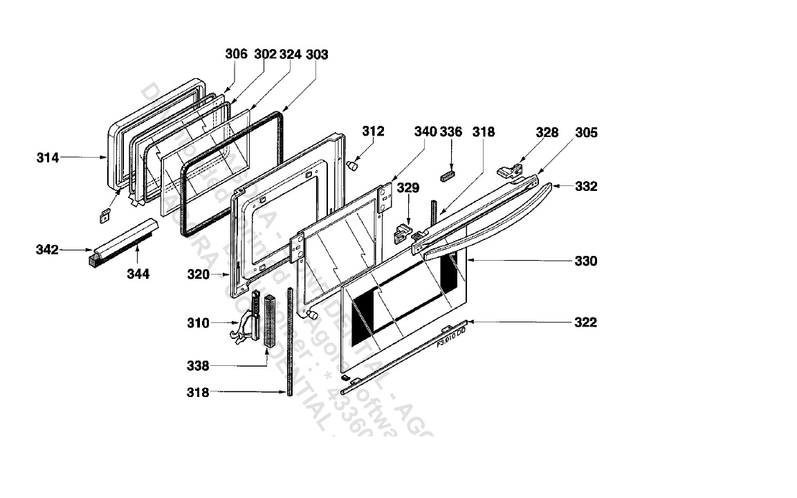

changement joint tressé sur porte de four DE DIETRICH FX6649
créé le 13/09/2018 à 13:37
Je veux changer le joint tressé qui empêche la chaleur de sortir sur une porte de four DE DIETRICH FX6649 acheté en 2000 ( pièce 303 sur l'image ).
A l'époque le fil de fer du joint était coincé dans une gorge métallique sur la porte entre les pièces 314 et 312.
Savez-vous si il est absolument nécessaire de désassembler la porte pour en poser un neuf ou si il se pose directement sur la porte en "forçant" pour le faire rentrer dans la gorge ?
Pour mon 1er essai je n'ai réussi qu'à détruire le 1er joint que j'avais commandé...
Par avance merci de vos réponses.
le 13/09/2018 à 23:42
pour remplacer ce joint il est impératif de désassembler la porte.
